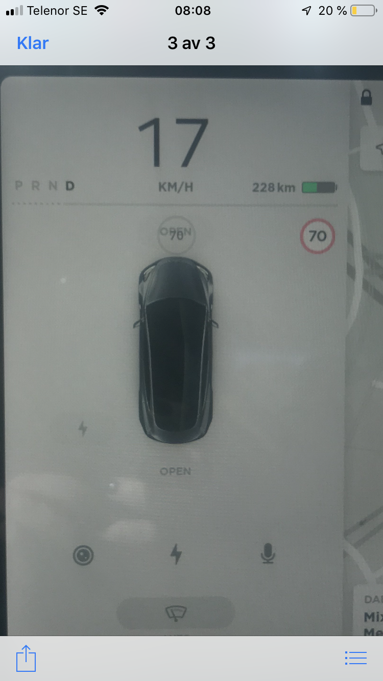

Hej, känner inte igen mig... Visst brukar det väl inte se ut så här när man kör?
Hur åtgärda? Tack.
Konstig display - hastighet + Open?

Nej så ska det inte se ut.
Testa en omstart av skärmen genom att hålla båda rullhjulen på ratten intryckta tills skärmen blir svart, släpp sedan. skärmen bootar då om och efter nån minut eller så så ser du en grå tesla logo mot svart bakgrund, sen är den snart igång igen.
LTE (mobil) anslutningen tar ytterligare någon stund att komma igång igen.
OBS! Du kan göra detta medan du kör om det behövs.
Det finns även en djupare omstart då du ska hålla bromsen intryckt medans du trycker in rullhjulen.
