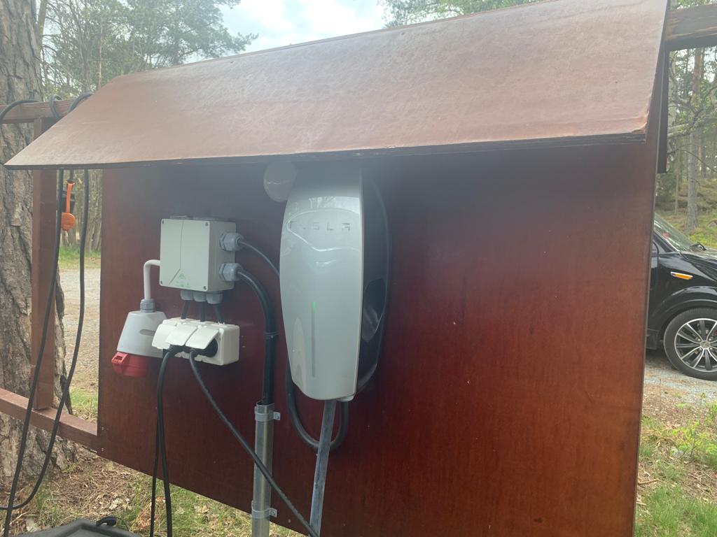

Tror du svarat på frågan själv. Kostnaden blir ungefär densamma. Med Teslas laddbox får du ett antal fördelar. Knappen som öppnar luckan. Bekvämt ibland. (Iochförsig är det bara att trycka till på luckan så öppnar den sig). Men också möjligheten att om/när du någon gång köper din nästa Tesla, sätta ytterligare en laddbox och de pratar med varandra om vem som ska få laddning.
Fördelen med din lösning är att du får ett trefasuttag att använda till annat när det behövs. Men lätt åtgärdat genom att be elektrikern sätta upp ett trefasuttag parallellt med laddboxen.
Så här ser det ut hos mig.

Eller koppla in WC i ett trefasuttag. Då kan man både använda uttaget till annat och ta med sig WC
