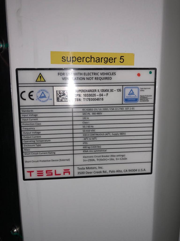

Jag kan nästan svära på att jag sett något om 200A resp 260A på de CCS-konverterade stallsen samtidigt som jag har bild på att det är 330A vid ett "gammalt" stall. Någon som är vid en SuC idag som kan jämföra vad el-info-lappen säger på respektive stall? Det skulle ju förklara varför det går långsammare på CCS-varianten om man har en S/X.

Som en katt bland hermelinerna smög jag nyss in med min Leaf på Superchargern i Enköping och kollade vad som står på den. Det sitter en märkskylt på laddaren där CCS-kabeln och Typ 2-kabeln gå in i laddaren. Den är märkt 270 A på CCS sidan och 210 A på Typ 2-sidan.

Spännande. Verkar som att man, verkligen, ska hålla sig borta från CCS-stallsen med S/X då gissar jag...
Här är en bild på icke-CCS-stall i Uppsala:
