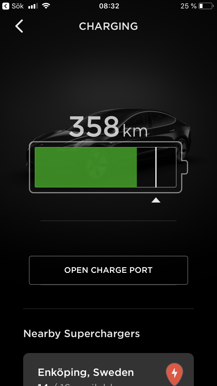

Jag har haft min Model 3 LR i över två månader nu och jag börjar misstänka att mitt batteri inte riktigt är som det ska. Till att börja med har jag aldrig fått ut 499 km vid 100% laddning som många rapporterar utan snarare 460 km. Brukar ladda till 80% varje dag och och antalet km jag får vid 80% har minskat med 20-30 km sedan jag fick bilen. Gången jag laddade upp batteriet till 100% körde jag ner det till 50% och hade då använt 30 kWh vilket isåfall borde betyda att 100% är 60kWh vilket låter lågt när andra har fått ut 73kWh. Alltså börjar misstänka att mitt batteri blivit obalanserat. Liknar fallet i denna video:
Använder bara ca 10% per dag, vilket kanske kan vara anledningen till obalansen så har därför testat ladda en gång i veckan istället utan någon förbättring. Har heller inte tid att ladda upp till hundra och köra ned noll under en dag som många säger att man ska göra. I videon som jag länkade lyckades tesla återställa batteriet från fabrik med goda resultat. Undrar om någon av er har tips på vad jag kan göra eftersom det inte känns som jag får ut fullt av mitt batteri. Ska köra nästan 400km i sträck i veckan och känns lite snopet om jag inte kan få ut fullt av mitt batteri. Nu blev detta inlägget lite långt men är tacksam för svar på hur man kan lösa detta!

Nu känns det som jag är pessimist, men jag tror också det är något som inte är okej med ditt batteri.
Ingen annan har varit nere så lågt som 460km på en ny bil. Visst det finns massa faktorer som kan påverka men har inte läst om något liknande fall (även läst dina äldre inlägg)
Fallet i youtube videon liknar inte ditt problem riktigt.
Men man kan ringa tesla, som teslabjörn gjorde i någon video, så kan dom läsa av ditt batteri.
Eller kan man använda någon app kanske för att läsa av kapaciteten eller felkoder?

Min p3d har haft 449 vid 90% sen jag hämtade ut den. Använder bilen visserligen flitigt, så kör bilen nära batteritorsk och ladda upp den sen till 100% för att sen ladda ur den nästan igen.
Ladda den till 90% och se bad resultatet blir.
Max3
Inlägg: 171
Blev medlem: 04 jan 2019 19:32
Re: Obalanserat batteri
Inlägg av Max3 »
Vid 90% har jag sett ungefär 410km
Tars
Inlägg: 6548
Ort: Sigtuna
Inlägg av Tars »
Så är det något galet tyvärr med ditt batteri, eller sjukt pissigt balanserat.

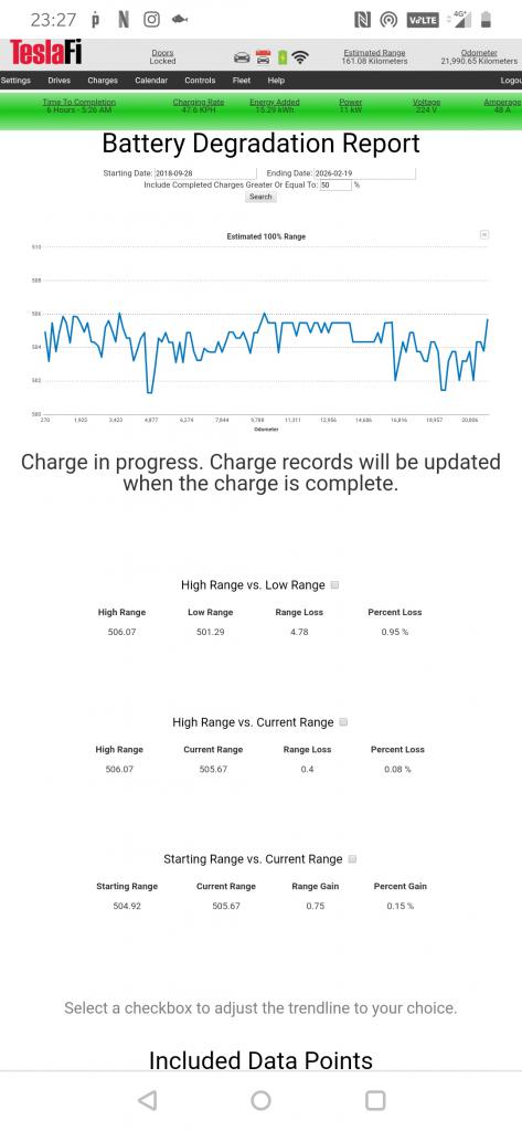

Inlägg av Verdi »
Mitt batteri har ökat med 0,15%. :shock: Så att det ska minska med så mycket på kort låter konstigt.

Om man nu är ute efter att balansera batteriet så lär det ju inte göra stor nytta att bara köra ner nära noll för att direkt därefter ladda upp batteriet igen... Balanseringen sker ju när man behåller den låga nivån och låter de celler som ligger efter få lite "kräm" från sina kompisar. Laddar man direkt så måste det ju vara en väldigt långsam laddning om det ska göra någon nytta.
Det finns ju TeslaSpy vilket borde säga en hel del om huruvida batteriet behöver balanseras eller om det är något annat problem.
