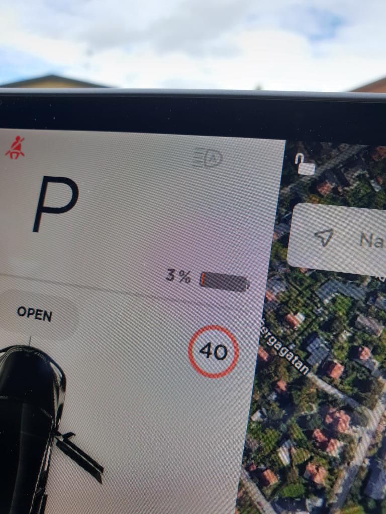

Kom hem med 3% :? . Ska snart börja ladda.
