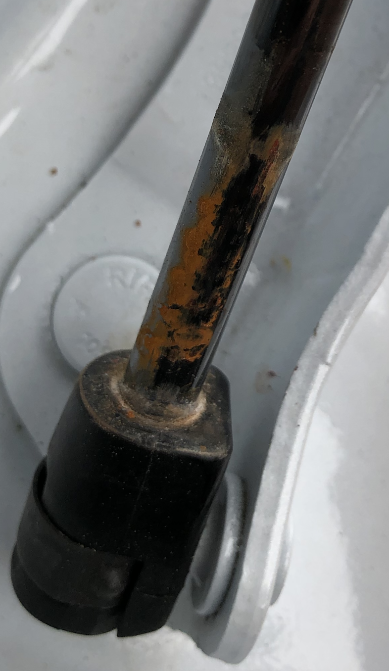

Jag installarade trunk-lift-modden ganska tidigt, har nu haft den ett tag, och använt den flitigt.
Idag åker dem av, och originalfjädern återinstalleras
Anledningen är följande två problem...
1. Den lilla fjäder som installeras på gasfjädern verkar orsaka rost på själva gasfjädern. Gissar att det är på grund av antingen olika ädla metaller, eller att gasfjäderns metallstång har någon typ av rostskydd/lack som skavs bort. Kan lite lite om det där, men förstår tillräckligt för att inse att rost inte är jättebra.

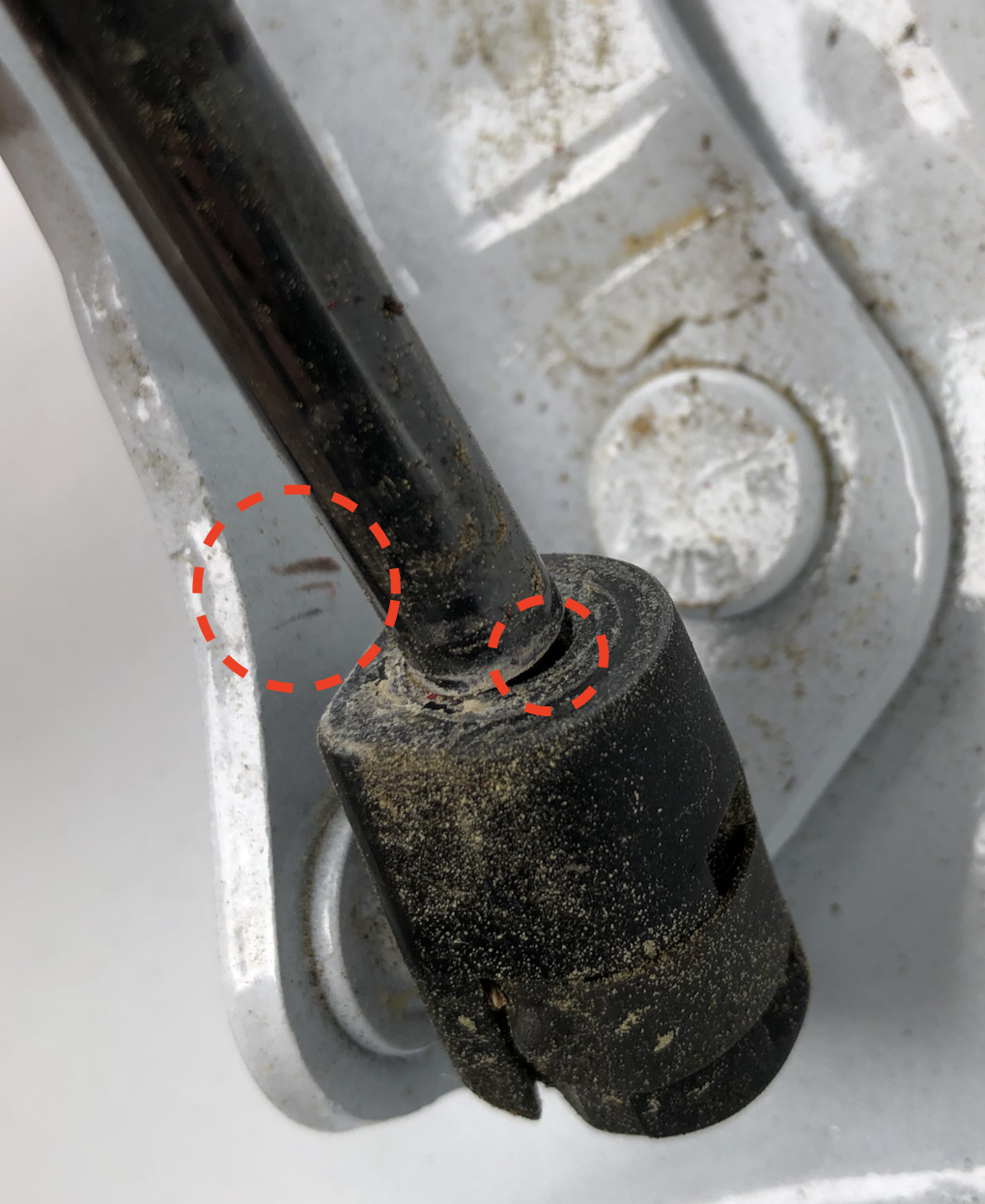

2. På ena sidan hamnar den röda fjädern för nära själva fästet för luckan, där den skaver lite. Gissar att inte heller detta är optimalt ur rostsynpunkt, bör jag fylla i detta med lite lack, alternativt spraya på lite rostskydd/klarlack? Dessutom ser det ut som att den ena håller på att knäckas.

Lösningen för trunken är inte riktigt bra helt enkelt. Metallerna i gasfjäder och röd fjäder är inte kompatibla, dessutom är dem för breda och riskerar skrapa i fästet för bagageluckan.

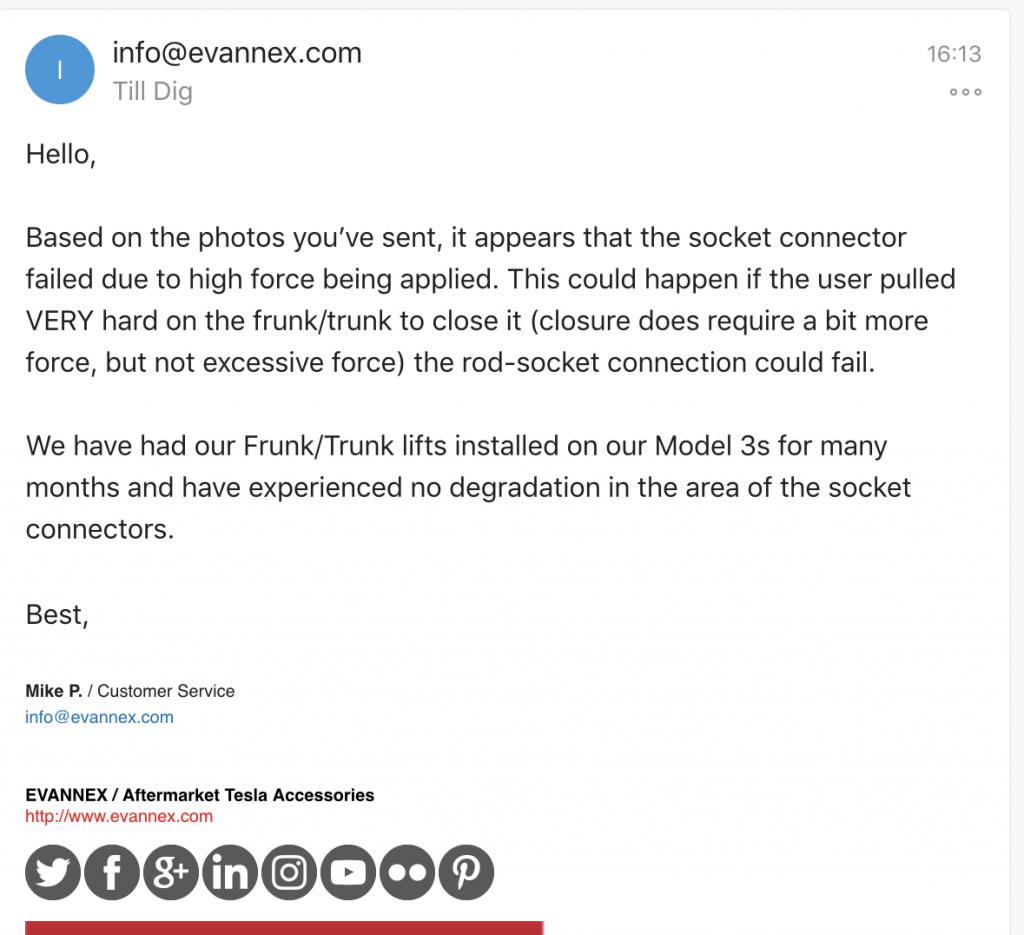

Fick detta svar från Evannex, tycka vad man vill om det men uppmärksam bör man nog vara..
