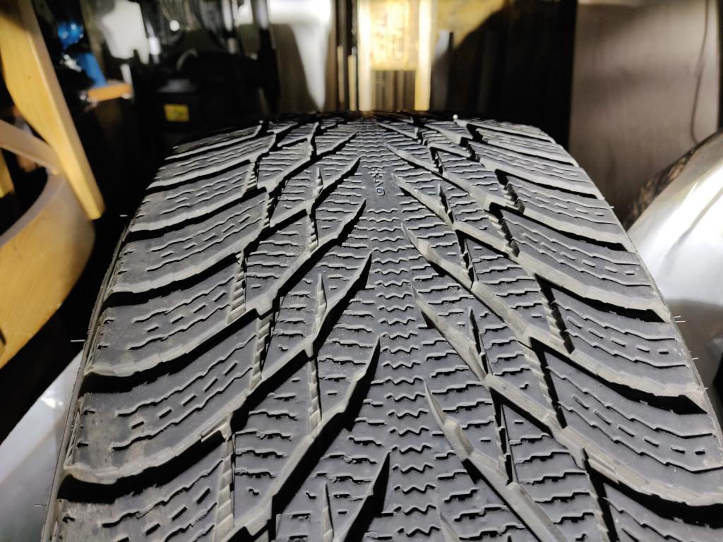

Efter att ha kontrollerat mina vinterdäck lite noggrannare efter skiftet så såg jag att bakdäcken var något snedslitna (se bild). Någon annan som råkat ut för samma?
Tesla vill ha 2700kr för att göra en hjulinställning, vilket också är 15 mil bort. Jag anser väl att det borde ingå för enligt mig var detta ett fel från leverans, men det går ju inte bevisa. Borde jag kanske istället gå till en lokal däck-verkstad och göra hjulinställningen?
Däckbyte skickade de ut till mig att de rekommenderade en av deras partners, så rimligen borde ju hjulinställning kunna göras där också.

Har du kört på low?

Har du kört på low?
...på en 3’a? :roll:

ermase skrev:
Har du kört på low?
Va finns det Model 3 i Sverige :shock:
Däcken såg ut som mina efter några tusen mil på low men Model S då så klart

Solklart fall av felaktig inställning på cambern bak. Tyvärr kan det vara så att bilen kontrolleras och är inom Teslas värden för vad som är normalt. Det hände mig med min S en gång, fyrhjulsinställning gjordes och det var inga fel på bilen. Fick tips att köra till tredjepart och justera cambern lite mildare för att slippa snedslitage. Värt att nämna är att jag aldrig körde på low då, det gäller iofs inte 3.
