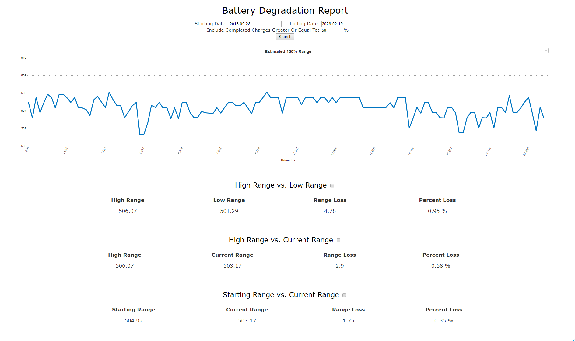

Min 100D har tappt 0,35% på 2350 mil även om det varierar lite. Laddar alltid till 90% trots att jag inte behöver. Det känns bara så trevligt med hög range-siffra. :)
