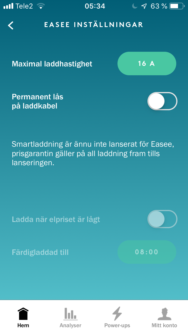

Noteras bör att tibbers laddprisoptimering fortfarande inte fungerar vilket är väldigt dåligt - detta framgår ingenstans vid köp, tvärtom framställs detta som produktens ”unique selling point”. Ser ut enligt nedan i appen - går inte ens att manuellt tidsinställa laddningar. Med förbehåll för att elektrikern installerade vår igår och jag faktiskt inte hunnit utvärdera ordentligt än.
Gällande lastbalanserung i nuläget är också lite oklart - boxen går i nuläget inte att ansluta till wi-fi - har inbyggt sim-kort där OTA-uppdatering påstås komma i senare skede - i nuläget tar det 5-10 s att komma in i menysystemet i och med att kommunikationen antagligen går via sim-kortet. Har inte Watty så spekulerar nu, men jag misstänker att om lastbalansering ens är tillgängligt i nuläget skulle säkringen ändå bränna av långt innan laddstationens effekt hinner sänkas, i synnerhet vid plötsliga höga belastningar (som just uppstart av bastu).
Överväger att ifrågasätta den felaktiga marknadsföringen till Tibber, men inte kommit så långt (och som sagt, mig vetligen finns ändå inga alternativ).

Håller med Mr_E, jag har watty men lastbalanseringen är inte tillgänglig antagligen just för att wifi anslutning inte är aktiv. Plåstret är väl att man ändå får halva priset på laddning via boxen. Smartladdning går att ställa in via bilens API dock ej för min Zoe.Mr_E skrev:Tibber + Easee är väl de enda jag känner till som erbjuder elprisoptimering, men å andra sidan har jag som tibberanvändare inte letat efter alternativ i större utsträckning. Watty går ju att efterinstallera när den väl kommer ut i version 2, tills vidare går strömstyrkan att justera både i Tibber-appen och i teslan vb. Vet inte hur mycket ni bastar mitt på sommaren?

Jag läste i en Facebook grupp att lastbalanseringen fungerar nu. Det står i appen att den inte gör det, men den går att aktivera.
