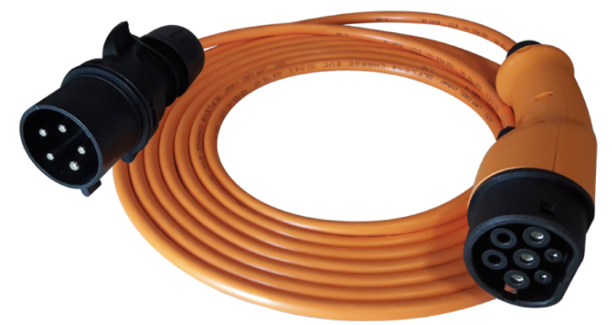

Re: 3-fas laddkabel Typ 2, 400V, 11kW. 7290 kr, TCS rabatt
https://eauto.si/metron-shop/product/ty ... a-3-phase/
4700:- ink moms & frakt + att du slipper en box mitt på sladden. OBS att denna måste installeras över jfb.
Det stämmer. Den kabel du länkar till saknar jordfelsbrytare Typ A eller B.
Den kabel vi säljer har Typ A och Typ B.
Jordfelsbrytare Typ B krävs enligt Svensk Standard.
Teslaspolen
- Inlägg: 4057
- Ort: Siljan
Den kabeln är inte direkt korrekt gjord då hela kabelns längd alltid (utom just handskens kontakt) är strömförande även om ingen bil är tillkopplad. Om det är ett reellt problem om man bara laddar hemma eller på annan privat mark låter jag vara osagt.flows_swe skrev:https://eauto.si/metron-shop/product/ty ... a-3-phase/
Verkar vara en smart lösning om man vill ha en laddbox som man kan ta med sig, ibland.
Smart grej! Har man en trefashandske hemma, så slipper man ju hela installationskostnaden för en godkänd laddbox + jordfelsbrytare. Samt att den går att ta med.
Varför skulle man köpa den där kabeln när man kan köpa en 3-fas UMC från Tesla istället?!? Som dessutom kan kopplas till många fler uttag än 3-fas CCS?
Denna har inbyggd TypB jordfelsbrytare och ett väggfäste. Vill du ansluta denna till Schuko så är det bara att skaffa/bygga en adapter, något de borde inkluderat för att få paketet komplett.ovelundkvist skrev:Varför skulle man köpa den där kabeln när man kan köpa en 3-fas UMC från Tesla istället?!? Som dessutom kan kopplas till många fler uttag än 3-fas CCS?
