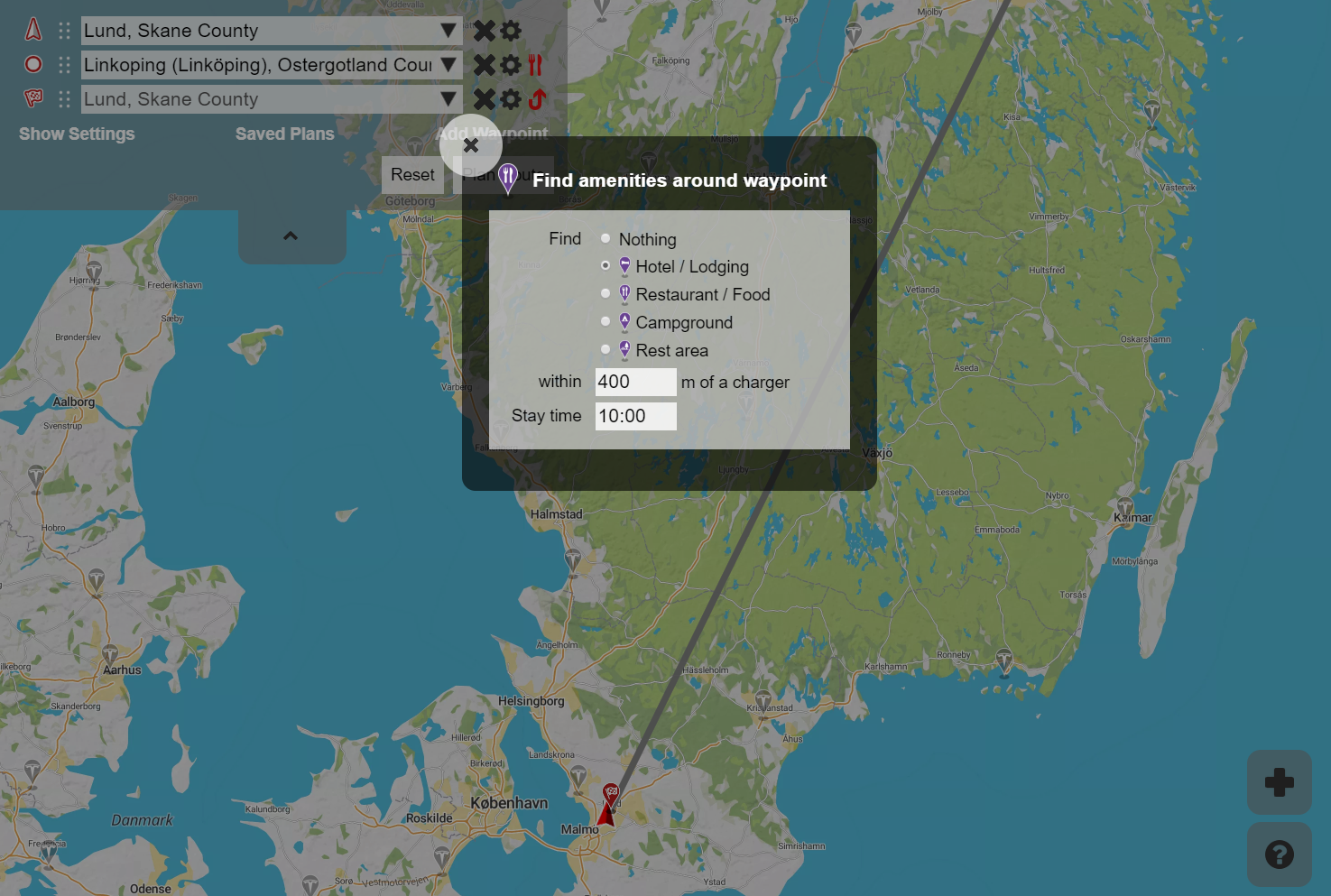

Jag knappar in Lund, Linköping och Lund som waypoints, och väljer "Hotell" i sökrutan, samt max 400 meter från laddare och att jag tänker stanna i 10 timmar:

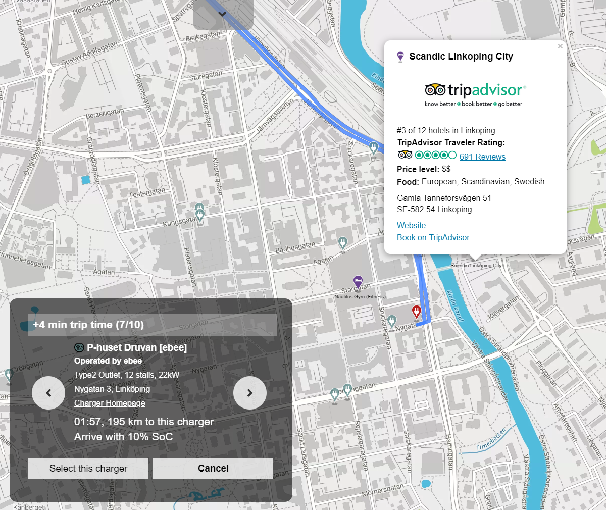

Därefter trycker jag på "Plan" och får upp alternativ att bläddra bland. Man kan klicka på varje lila amenityikon och få närmare information, bl.a. från TripAdvisor:

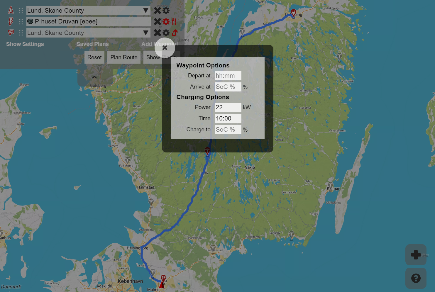

När jag är nöjd väljer jag "Select this charger" och får upp den som en vanlig waypoint. Då kan jag t.ex. editera laddningen, som här där den har räknat med att jag kan ladda i 22 kW, men min bil klarar bara 11:
