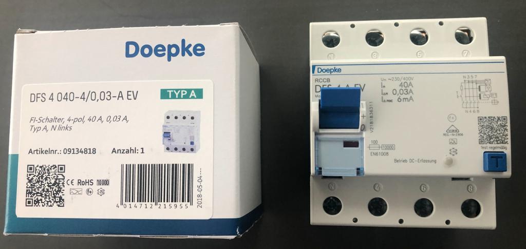

Jag har ett par Doepke DFS4 040-4/0,03-EV över.
https://www.mobilityhouse.com/int_en/do ... nnung.html
299 EUR listpris, 1500 kr av mig, prutat och klart. Nya i förpackning.
Finns i Malmö.
Jordfelsbrytare för laddbox

Den där är väl dock av typ A, det skall ju vara typ B för laddboxar...
- Inlägg: 8410
Re: Jordfelsbrytare för laddbox
Ah, fel av mig, typ A med DC-detection, det skall väl vara ok?
Exakt, det är en typ A med DC-leakage detection, vilket är godkänt.
Är inte den stora skillnaden känsligheten och att typ 2 inte kan svetsas av DC krypströmmar.
Problemet är att om det blir fel och bildas DC som läcker från bilen, så kommer en jordfelsbrytare av typ A att bli "blind", dvs inte fungera överhuvudtaget. Detta är anledningen till att man inte kan använda en vanlig brytare, dvs en sådan på byggvaruhuset för 300 - 500 kr.
DC-fel kan introduceras av likspänningsapparater, tex elbilsbatterier eller solceller.
Om jordfelsbrytaren har DC-leakage detection innebär det att den upptäcker DC-fel och bryter kretsen.
