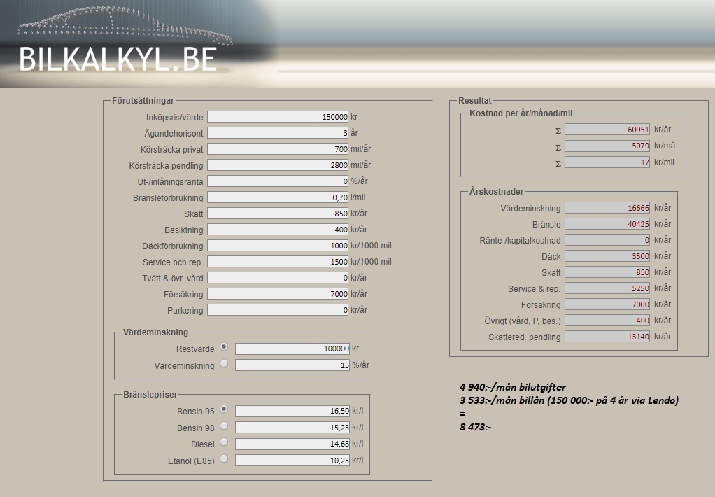

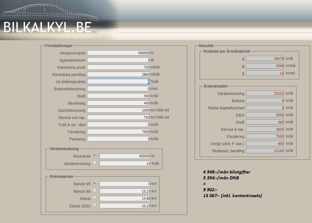

Jag har gjort två stycken kalkyler utifrån en Volvo V40 -2016/-2017 års modell (Räknat på inköp 150 000:-) samt en uppskattad för en Tesla (Räknat på inköp 560 000:-).
Har jag lurat mig själv någonstans eller tycker ni att kalkylerna ser ut att vara någorlunda rätt uträknade?
VOLVO V40
Tesla

Hej, sitter med liknande funderingar och lägger jag in de värden som du räknar med landar det på ca 8000 kr i månaden för en Mod 3 med 3500 mil/år.
En förbrukning på 4 kr/mil, stämmer det tro?. Värdeminskning totalt 180-200", dvs du får ca 280-300" för bilen om 3 år. Tror inte klimatbonusen finns kvar då och en ny kostar säkert 600" då.
Prova att stoppa in dina värden i kalkylen inkl finansieringen med 2 % ränta och sätt förbrukningen till 0,25 så borde den stämma hyfsat bra.
Som jämförelse kan man privatleasa en ny Peugeot 3008 för 4049 kr/mån på 3000 mils avtal och då tillkommer diesel och försäkring, landar på strax under 7000 kr/mån.
Eller en bättre beg typ 200" dieselbil, landar på ca 6000 kr per månad.
Billigare än så blir det svårt att komma, köper du en bil för 75 000 kr kanske du landar in på 5000 per månad men med ett osäkert kort när det gäller reparationer och om den håller 3 år.
En Mod S blir dyrare än en mod 3, säkert 10 000 kr per månad, mycket pga försäkringskostnaden.

Tycker du räknar med höga restvärden 50% är rimligt 40% sunt då har man hängslen och livrem

40 % restvärde på en basic Mod 3 efter klimatbonus blir 192 000 kr, visst är det bra att hängslen och livrem men ska man budgetera något ska det vara rimliga antaganden tycker jag, jag kan redan idag skriva på kontraktet att jag köper bilen av dig om 3 år för den summan om den rullat runt 10 000 mil, de enklaste 100" jag någonsin tjänat ;)

Agree. Ju billigare bil desto mindre värde brukar den tappa. 40% är nog rimligare på en dyrare bil tex Model S/X.
