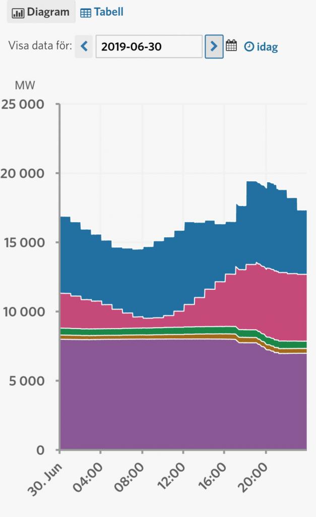

Inlägg av [JM] »
https://www.svk.se/drift-av-stamnatet/kontrollrummet/
20190630 ca kl 9 var vindkraftproduktionen ca 722MW
Samma dag fast kl 23 på kvällen var produktionen 4874MW
Det är en ökning med mer än 6 ggr
Visa mig den dag under de senaste 20 åren då kärnkraften varierat på samma sätt.
Tog mig 15min att hitta detta. Hur illa tror du det ser ut om jag börjar kika på ett helt år?
Något som kan variera, på ett ej kontrollerbart sätt med, mer än 500% på en dag kan knappast kallas stabilt eller pålitligt.
Den variationen i energi behöver lagras på ett vettigt sätt för att kunna kvala in som baskraft.

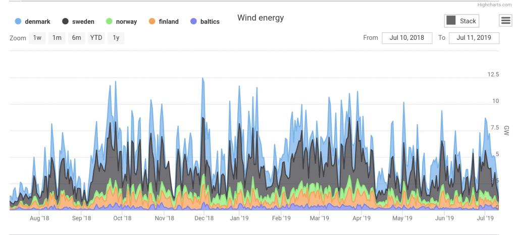

Och om du läst på lite så visste du att om det blåser mkt i Sverige så brukar det göra det i hela norra Europa vilket gör att det blir ett enormt överskott som ska hanteras om alla ersätter sina kärn- och kolkraftverk med vindkraft.
Det har tex redan hänt att Danmark inte lyckats bli av med sin vindkraftsel under ett tillfälle...
Eller menar du att vi ska lägga vårt framtida elnäts stabilitet i händerna på våra sydeuropeiska EU-länder?
Edit: lägger till bild som visar hur länderna kring östersjön producerar vindkraft.
Notera korrelationen mellan toppar och dalar.
I klartext. När det blåser så blåser det överallt och vise versa.
Källa: Elstatistik.se
