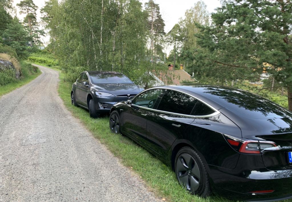

Ingen 3-fas symbol i appen
När jag laddar X:en med 3-fas får jag en 3-fas symbol i appen men de får ja inte på 3an. Märkligt att de inte visas ? Sen visar 3an 16 ampere laddning från ett uttag jag bara får 15 ampere med X:en, avrundningsgrej tro?
För övrigt helt fanatiskt att ha tillgång till 3 -fas i sommarstugan
klarade mig 6 månader utan egen laddning i stan med X:en och har där nu 15 amp enfas. Eftersom man får fullt batteri på en natt med 3-fas kan man släppa all typ av ladd-planering även om jag nu på sommaren kör lite lite längre sträckor.
