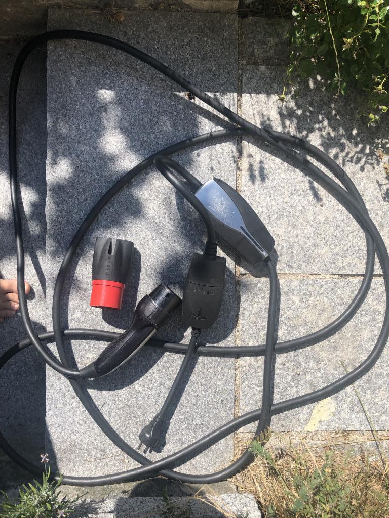

Hej,
Jag köpte en begagnad Model S (2017/04) för två veckor sedan och är lite lost då detta är min första elbil. Har lite frågor och vore väldigt tacksam för svar :)
1. Hur lång tid tar det att överföra en begagnad Tesla till sitt Teslakonto? Det var nu snart en vecka sedan jag fick mitt registreringsbevis för bilen från Transportstyrelsen och följde anvisningarna på https://www.tesla.com/sv_SE/support/ownership-transfers Någon som vet hur lång tid det tar? Kan man ringa Tesla? Kan inte hitta något supportnummer.
2. Vad för laddningskablar/adaptrar rekommenderas för vanligt körande i Sverige? Det enda jag har är en 'Tesla Mobile Connector' med en röd adapter och vanlig Schuko (se blid tack). Vad behöver jag införskaffa?
3. Jag antar att jag behöver skaffa en typ 2 kabel? Men det finns olika varianter? Vilken variant av typ 2 är det man ska köpa? verkar finnas fyra olika varianter 1-fas 16A, 1-fas 32A, 3-fas 16A, 3-fas 32A?
4. Många verkar ha den blåa adaptern, vad används den för?
5. Den röda adaptern, vad används den för?
6. Har någon ett tips på ett bra försäkringsbolag? Jag har ringt runt överallt. Många bolag kan inte försäkra bilen, och vissa tar 46 tkr/ år om jag väljer dem :roll: Bäst pris hittills är Trygg Hansa 15 tkr/år för helförsäkring. Räcker det med halvförsäkring tills dess att nybilsgarantin går ut 4 år/80 000 km?
7. Är det värt att installera Tesla wall connector? Vad måste en elektriker göra? Bor i ett hus som är från 1920-talet. Vad brukar en installation kosta? Får man några skattelättnader?
Många frågor, men stort tack för hjälpen! Detta är ett fantastiskt forum.

2. En typ-2 kabel kan vara bra annars klarar man sig mycket bra med UMC:n du har och Superchargers
3. Har din bil uppgraderad laddare (16,5kW) är det en trefas 32A typ 2 du vill ha annars räcker det med en 16A för 11kW
4. Vanlig på husvagns parkeringar ock dylikt, även båthamnar. Jag har aldrig haft behovet under snart 3 år dock.
5. Röd adapter är för 16A trefas
7. Absolut och ja det skall vara klubbat och klart att man får bidrag för installation av Tesla's WC. Väldigt smidigt att bara komma hem och koppla in utan att häva med sladdar. Det du behöver är en jordfelsbrytare typ b vilket kan kosta en slant. Ett tips är att köpa en själv då de varierar kraftigt i pris.
Hur kan jag se om min Tesla har uppgraderad laddare eller inte?

16.5 kw blev standard i bilar tillverkade runt mitten av augusti 2017.

Ahh, ok. Tack. Min är ju tillverkad April 2017 :? men finns det något sätt att kolla? kan man se det på något sätt?

Plugga i en 32A kabel i en 22kW laddstolpe och kolla om du får 16,5kW :)
Det är dock så att alla bilar tillverkade innan augusti 2017 är 11kW. Dubbel laddare fanns bara på pre-facelift bilar.

Ok, tack. Men om jag ska köpa en typ 2 kabel nu.. Om jag köper en 'Typ 2 trefas 32A', även om det skulle vara enbart 11 kW laddningen i bilen, så skulle den sladden fungera lika bra som en 'Typ 2 trefas 16A'?

Ja, det är svagaste länken i kedjan som begränsar, av bil, kabel och uttag, så en 32 A trefas funkar fint oavsett vilken laddare du har, men en onödigt kraftig kabel brukar vara dyrare och tyngre.

Japp, den funkar precis lika bra.
Det är lite kraftigare ledare för att tåla högre effekt så hela kabeln blir lite tyngre, men det är inte jättestor skillnad vikt mot en 3-fas 16A.
Sen är det skillnad på kablar. De allra billigaste kablarna upplevs oftast lite klumpigare då de har en billigare och styvare plast.

3. Köp 3-fas 32A av Tesla, brukar vara svaret på den frågan. Du vill ha en 3-fas kabel, och du vill ha 32A för vissa stolpar som bara är 1-fas är på 32A. Din Tesla kan ladda 16A eller 24A 3-fas. 1-fas kan den ladda 32A.

Är det något speciellt märke på typ 2 kabel ni rekommenderar?
Det är alltså alltid 3-fas kabel man pratar om när det rör sig om Tesla och laddning, korrekt?

Så sant. Glömde nästan 32A 1 fas laddarna. Alltid bäst att ha en 3-fas 32A när man kör Tesla.

Tack, då ska jag köpa en 3-fas 32A. Tesla säljer alltså sina egna sådana kablar? Jag kan inte komma åt den sektionen av webshopen än då jag inte har mitt Teslakonto än.. :?

Jag tror inte du kan köpa dessa via Teslas webshop, du får åka in till Service Center.
Det finns flera företag som säljer laddkablar online, exempelvis:
laddstoppet.se
evconnect.se
clasohlson.com

Jag tycker själv att det inte är värt att installera någon laddbox. Att installera ett vanligt trefas-uttag (för den röda adaptern) är mycket billigare och ger ca 5 mil/timme på en model S, vem behöver snabbare laddning än så hemma? Jag klarar mig t.ex. fint med Shuko-laddning via 10A motorvärmarstolpe med permanentström, laddar med 7A för att inte belasta så hårt och det ger mer räckvidd än jag i snitt förbrukar. Behöver jag ladda snabbare kan jag betala för de få gångerna på en snabbladdare.
