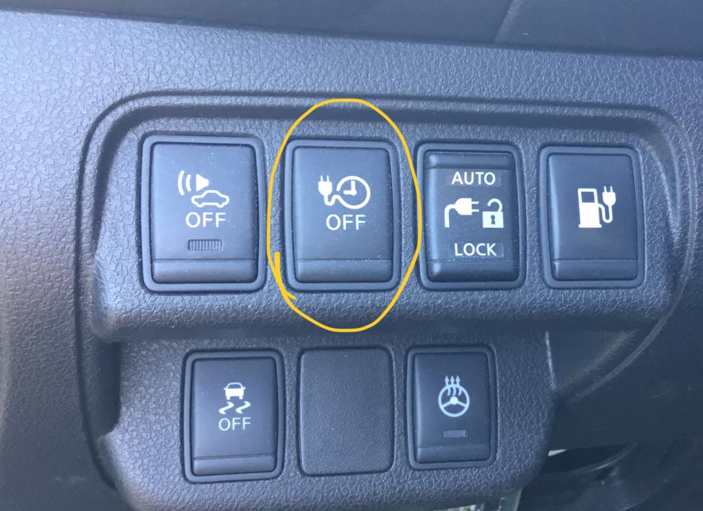

Re: Problem med laddning av Leaf
Ett pip låter som att den ansluter men att det är en timer aktiverad. Det går att tillfälligt avaktiver timern genom att trycka på knappen som är inringad innan du ansluter laddkabel.
Om det funkar så går det ju sedan att undersöka timerschemat noggrannare.
Den Leaf vi hade började ladda om timern var aktiverad, kabel ansluten och man tryckte på knappen. Menar du att det spelar roll om sladden är i eller ej vi knapptryck för dig?
Men ja, ett pip betyder att kabeln är korrekt inkopplad och den väntar på att börja ladda när klockslaget är rätt.
