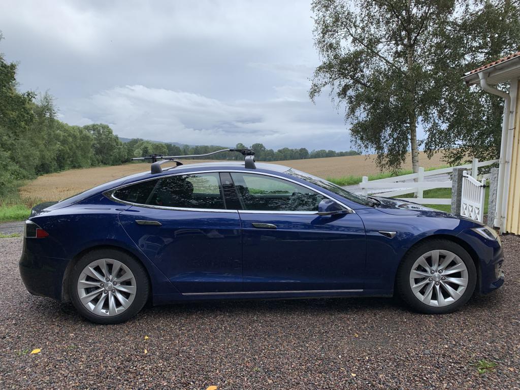

Så där.... då har jag som första bil i Göteborg, kanske i Sverige fått det nya taket monterat!!!! Räckena ligger i baksätet då limmet måste härda minst 24 timmar innan montering av dem.
Lämnade bilen kl 9 och hämtade 16.45. De var oroliga att de inte skulle hinna men det löste sig.
Kört hem i ösregn ca 15 mil och taket sitter kvar.
Till helgen monteras räcke och cykelställ. Premiärtur på onsdag till Kalmar ironman.

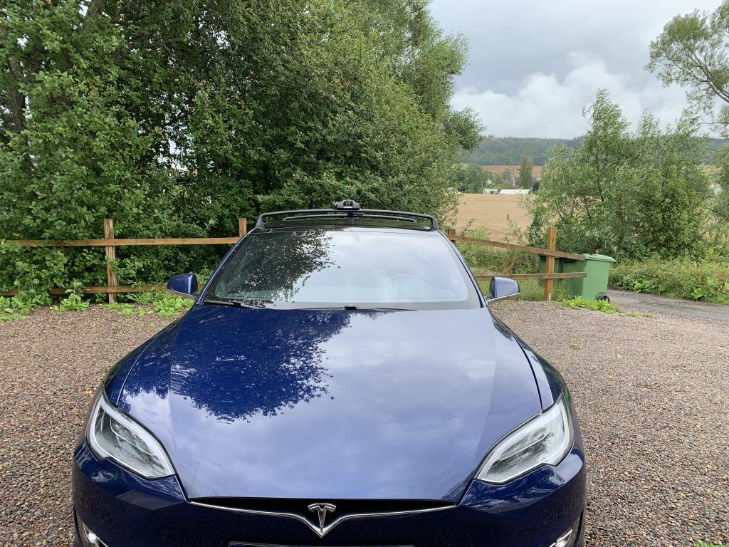

Så där....
Smidigt att montera och plus i kanten för T-spåret som är i mjuk gummilist så man trycker in t-skruven i rännan. Mao tyst utan vindbrus. Minus för att det sitter så långt bak så bakluckan tar i cykelstället. Gäller att stoppa luckan i rätt tid...
Räckena ingick i den offert som jag fick. Totalt belopp 10 945 kr inkl moms. Så ja, köpte direkt på sevice center.
