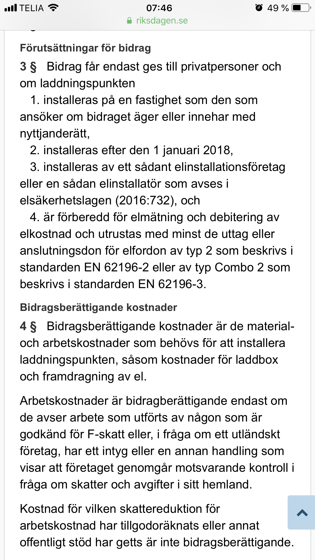

Efter en titt på förutsättningar för ladda-hemma-stödet fastnade jag på punkt 4 (se nedan), är förberedd för mätning och debitering och kanske då det senaste, tesla wc eller vilken normcentral dom helst ger väl inte stöd för debitering, har någon stött på frågan ?
Förutsättningar för bidrag
3 § Bidrag får endast ges till privatpersoner och om laddningspunkten
1. installeras på en fastighet som den som ansöker om bidraget äger eller innehar med nyttjanderätt,
2. installeras efter den 1 januari 2018,
3. installeras av ett sådant elinstallationsföretag eller en sådan elinstallatör som avses i elsäkerhetslagen (2016:732), och
4. är förberedd för elmätning och debitering av elkostnad och utrustas med minst de uttag eller anslutningsdon för elfordon av typ 2 som beskrivs i standarden EN 62196-2 eller av typ Combo 2 som beskrivs i standarden EN 62196-3.

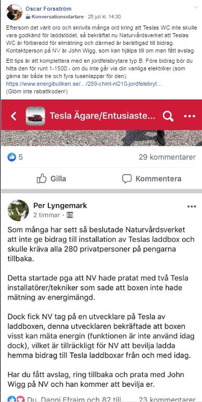

Teslas Wall Connector är förberedd för elmätning och godkännd för laddahemma bidrag enligt detta inlägg.
Jag har klippt från Facebook model 3 forum som i sin tur klippt från ett annat forum.

John Wigg på NV ska man alltså lägga på minnet :)
#wallconnectorgodkändförbidraget :lol:

27 § Elinstallationsarbete får utföras endast av
1. en elinstallatör som är auktoriserad för arbetet, eller
2. någon som omfattas av företagets egenkontrollprogram enligt 24 §.

§3 är förutsättningar för at få bidrag
§4 är vilka kostnader du får bidrag för.
Uppfyller du inte §3 så får du inget bidrag.
