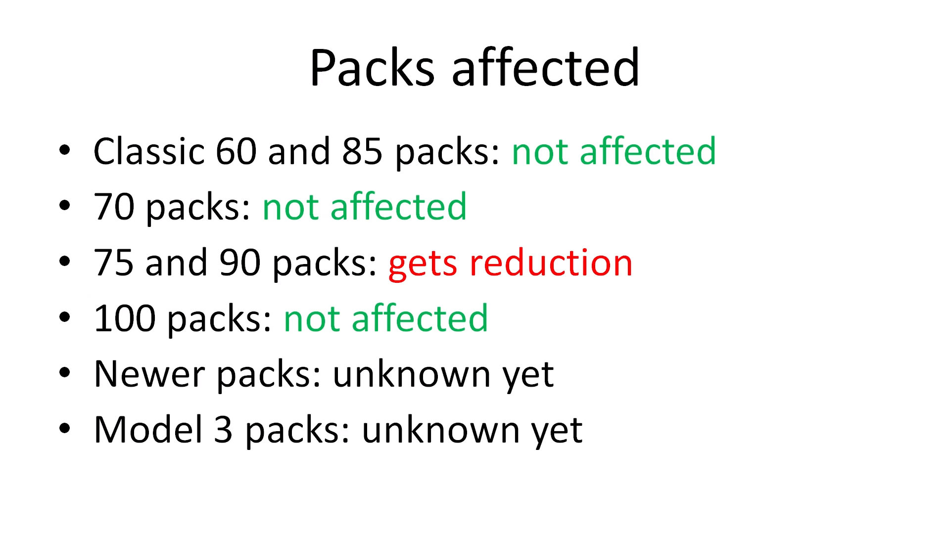

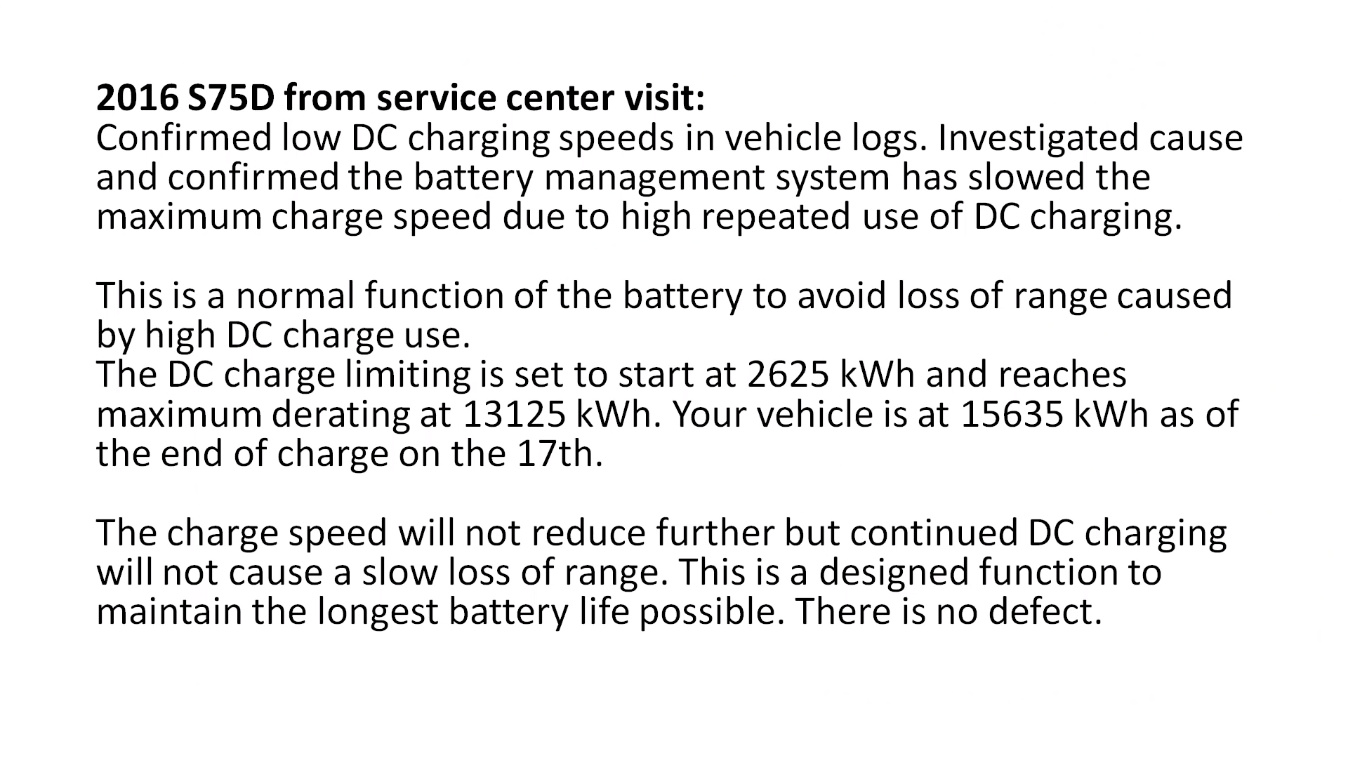

Detta är vad Bjørn Nyland kom fram till. Det är alltså efter ett visst antal kWh och bara vissa batterier som påverkas.
Användarens profilbild
Re: Begränsad max laddhastighet på snabbladdning
Det finns olika typer av 75 kWh batteripack. Det var kemin i batterierna som ställde till det som jag fattar det och 90 kWh-batteripack levde inte särskilt länge, 75 kWh batteripack har kommit och gått i olika versioner för att nu vara tillbaka typ.
