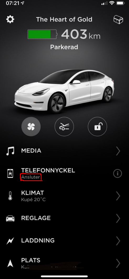

Har exakt samma problem, jag upplevde att det kom efter uppdateringen till v2019.28.3 på bilen. Men kan ha varit en ren tillfällighet.
Mobilnyckeln har fungerat helt klanderfritt sedan mitten på april.
Jag får först låsa upp bilen med appen nu, sen köra "starta" från reglage-menyn för att få igång bilen.
Testade para om mobilen med bilen, hjälpte inte.
Som för TS så funkar bluetooth fortfarande för ljudöverföring etc perfekt.
Har noterat att det står "ansluter" under telefonnyckel i appen när det inte fungerar, står det alltid det när man inte är i bilen?
Har iPhone X med iOS13 beta
Frånkopplad står det när du är för långt ifrån bilen. Ansluter fastnar den på min mobil ibland, då stänger jag av bluetooth och sätter på igen så blir den Ansluten direkt.
