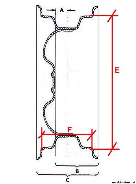

Hittade lite bilder som visar hur man mäter bredden på en fälg.Jeppe_E skrev:Nej, fälgarna är 8,5”
Så det var fel av mig att mäta yttre kanter. Man mäter på insidan där yttersidan av gummidäcket ska sitta fast.
Måttet F i bilden.
