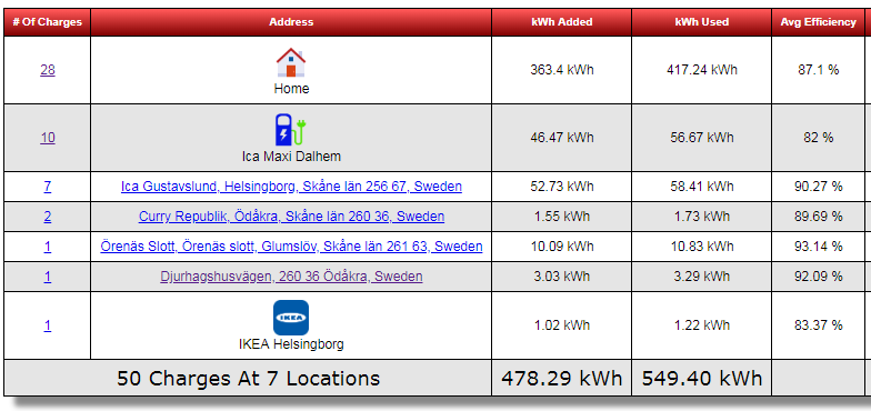

Låter lite mycket i förluster. Men kan det bero på utetemperaturen, att värmning eller kylning får jobba mycket?
Vad jag kan se i Teslafi så ligger de flesta laddningar på över 90% i laddeffektivitet. Hur pass korrekt siffrorna nu kan vara.

Lite olika beroende på laddstolpe. Har haft lite strul med stolpen på Ica Maxi Dalhem (bilen rapporterade dålig kvalitet på laddstyrkan). Samma stolpar (Garo) finns på Ica Maxi Gustavslund, som ger 90% effektivitet. Tesla destination charger (örenäs slott) har 93%
Jag har fått intrycket att plugsurfing kan bli rejält dyrt, bättre (men förmodligen krångligare) att betala direkt till bolaget som äger laddpunkten.

Jag brukar ligga på 87-90% effektivitet när jag laddar trefas via UMC eller WC.

Samma för mig via WC.
