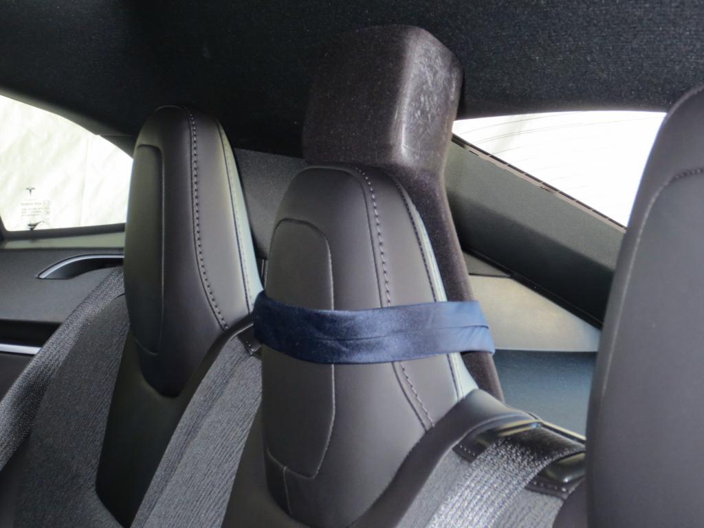

Eftersom Tesla valt att inte göra nackstöden i baksätet justerbara så är det till mittplatsen för lågt för alla mina barn. Därför har jag byggt den här förlängningen som förankras med en karbinhake i barnstolsfästet på ryggstödet och en spännrem runt nackstödet:
Tveksamt om det klarar alla krockscenarier men oftast borde det mesta av kraften överföras där den ligger mot innertaket och då minskar rimligen risken att klämma in huvudet mellan det lilla nackstödet och taket betydligt.
Inte så snyggt, (särskilt inte den avklippta blå slipsen som hindrar spännremmen från att skava på nackstödet,) men den är ju inte permanent monterad
Om någon har lust att bygga något liknande så kan jag bidra med mer detaljer.
