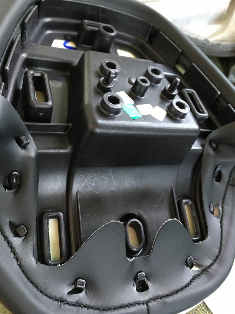

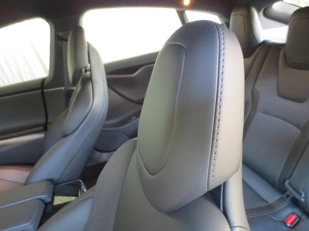

Nackstödet på förarstolen passade inte min form alls, (den nedre kanten tryckte mot en ryggkota,) så jag har byggt om det så det är lite mjukare längst ner och hamnar längre bakåt:
Eftersom Tesla valt en så komplicerad lösning på ett enkelt problem tog det en hel del tid ;) (Att bocka om stängerna till nackstödet på Leafen tog en halvtimme…)
Jag satte en extra bit skumgummi framför det horisontella röret för att trycka fram övre delen av ryggstödet lite.

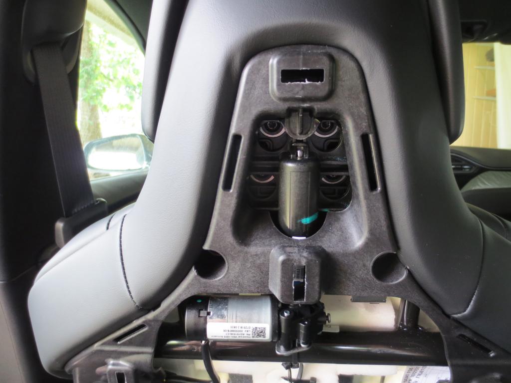

Jag ville ha nackstödet på samma höjd som den högsta inställningen, vilket blev extra krångligt eftersom skruvarna som fäster nackstödet bara går att komma åt på den lägsta höjden :x (Eller strax över som på bilden. En smal mejsel når precis skruvskallen i det här läget.)

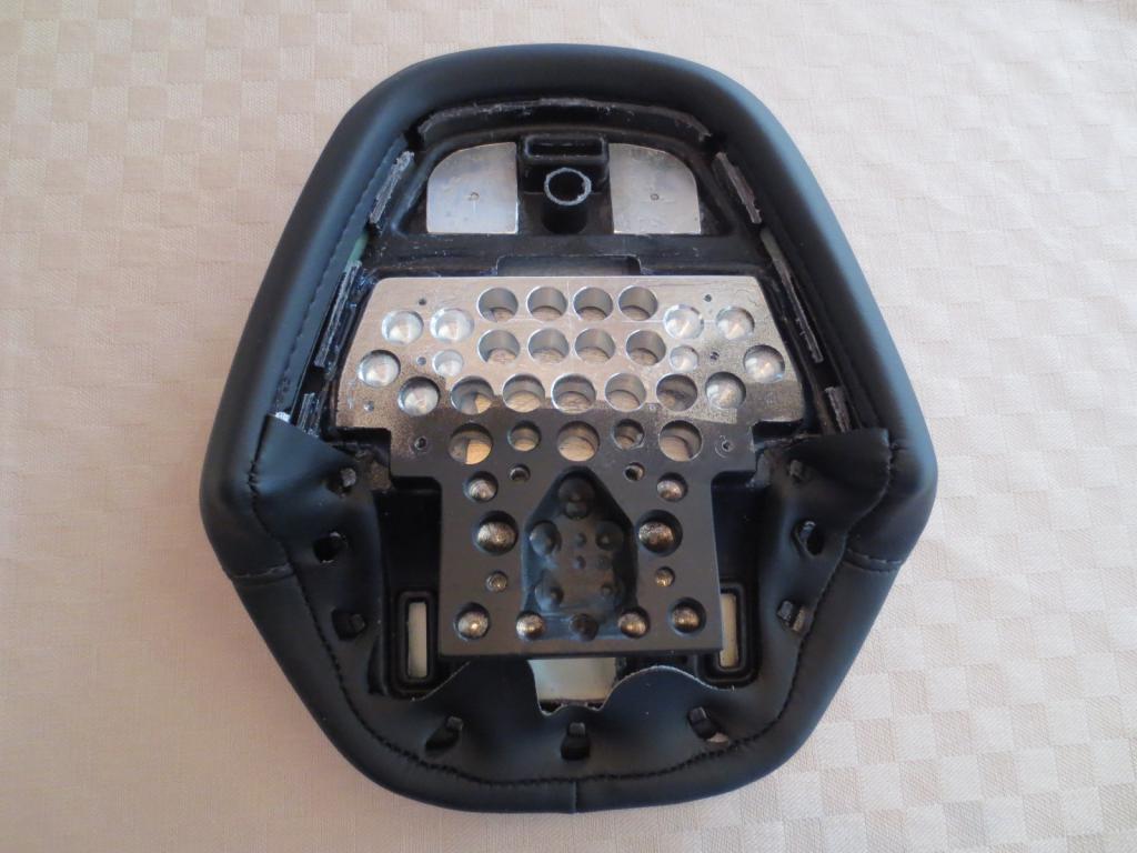

De bärande delarna i nackstöden är gjorda av glasfiberarmerad polypropylen.
På andra sidan resterna av plaststommen är det en 2 mm aluminiumplåt limmad och skruvad i delar av 5 resp. 12 mm aluminium. (Få lim fäster på PP, jag använde silikon.) Tyvärr hade jag inte tillgång till en fräsmaskin utan fick borra lättningshål istället för att variera tjockleken.
Dessutom tycker jag att stolen inte går att vinkla tillräckligt mycket för att få bra lårstöd. Därför har jag monterat mattklädda träkilar under skenorna. Så nu sitter jag äntligen bra :)

Nackstöden i model x gör mig galen. Hur får man bort kåpan som täcker baksidan av ryggstödet?

Köpte liknande verktyg:

Nackstödet och stolen bör vara konstruerade för att minimera whiplashskada vid påkörning bakifrån. Skulle inte ändra på den konstruktionen.
Håller dock med att nackstödet tar i en ryggkota nedanför nacken om man är lång.
Det borde Tesla testat innan man lanserat bilen.
