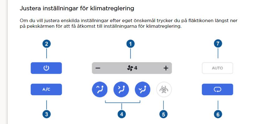

Re: Premium - kallväderspaket
Jag har precis samma som i manualen.
I texten står det att det ska finnas en rad till för bakre värmarna och reglage för rattvärme och vindrutetorkare.
/Håkan

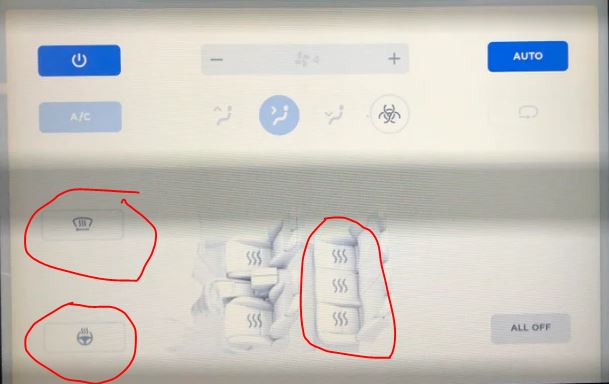

verkar inte som du har uppdaterat till senaste OS, det ska se ut så här, med knapparna du letar efter i rött.

Tack för hjälpen.
Jag var tvungen att gå ut och kolla igen och passade på att göra en reset.
Nu ser det ut som det ska på bilden du bifogade.
/Håkan
