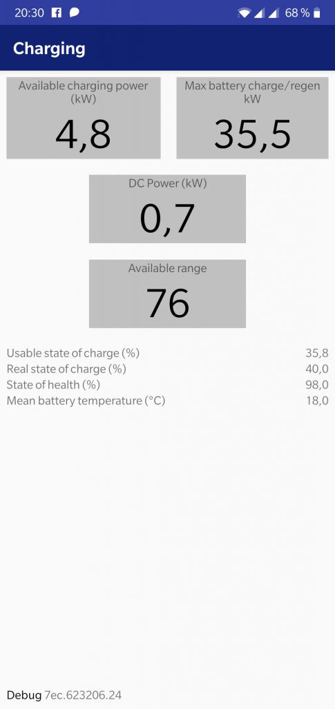

Stämmer det att zoe är kräsen på låg laddström ? Att den "somnar" under 10A ?
Henrik Torphammar
Inlägg: 1549
Re: Renault Zoe frågor
Inlägg av Henrik Torphammar »
Ja
http://10300rpm.blogspot.com/2018/07/pr ... 41kwh.html
Inlägg: 11388
Henrik Torphammar skrev:
Ja
Nej, det stämmer inte. Jag har flera gånger testat att ladda in egen Zoe på 6A enfas och det går alldeles utmärkt. Att jag har testat beror på att det om och om igen dyker upp påståendet att det inte går att ladda Zoen på så låga strömmar.
Inlägg: 11388
Här är en skärmbild från CanZE, appen som via en Bluetoothdongel läser av data från databussen. Det står att det finns 4,8 kW tillgängligt, men det är fel. Troligen tolkar den att den får lika mycket på alla faserna trots att den bara får på en, och det beror kanske på att det är en 3-fasladdsladdare som är ansluten via en schukoadapter.
Men hur som helst, det som betyder nåt är vad den får in i batteriet efter förluster och det är alltså 0,7 kW. Så förlusterna är stora procentuellt sett. Den får 1,6 kW från uttaget och mindre än hälften kommer batteriet till godo. Men laddar gör den alltså även på 6A.
Henrik Torphammar
Inlägg: 1549
Ja
Jo det stämmer, provade själv och det gick inte. Så
påståendet ovan att Zoe är kräsen stämmer absolut.
Inlägg: 11388
Ja
Kanske beror på vilken laddare man har.
Inlägg: 11388
Jag har laddat både min förra 22 kWh Zoe och den nya 41 kWh med samma laddare på 6A.
Det sades ju om den första versionen med teknik från Continental att den inte tar emot laddning på 10 A enfas, men flera ägare i FB-gruppen säger att det visst går bra. Nån har alltid laddad sin med just 10A enfas och har aldrig haft problem med det.
Nu kan man köpa båda motoralternativen av Zoen. Fördelen med den första som kom var att den hade 43 kWh-laddning, men när Renault bytte till en egenutvecklad motor sänktes det till 22 kW. Sverige valde då att inte längre ta in Continental-versionen eftersom den hade sämre förutsättningar att ladda med låga laddströmmar i låga temperaturer, men som sagt finns det alltså ägare i Sverige som aldrig har haft några problem med detta.
Lite kräsen, eller kinkig kanske, men inte omöjligt.
