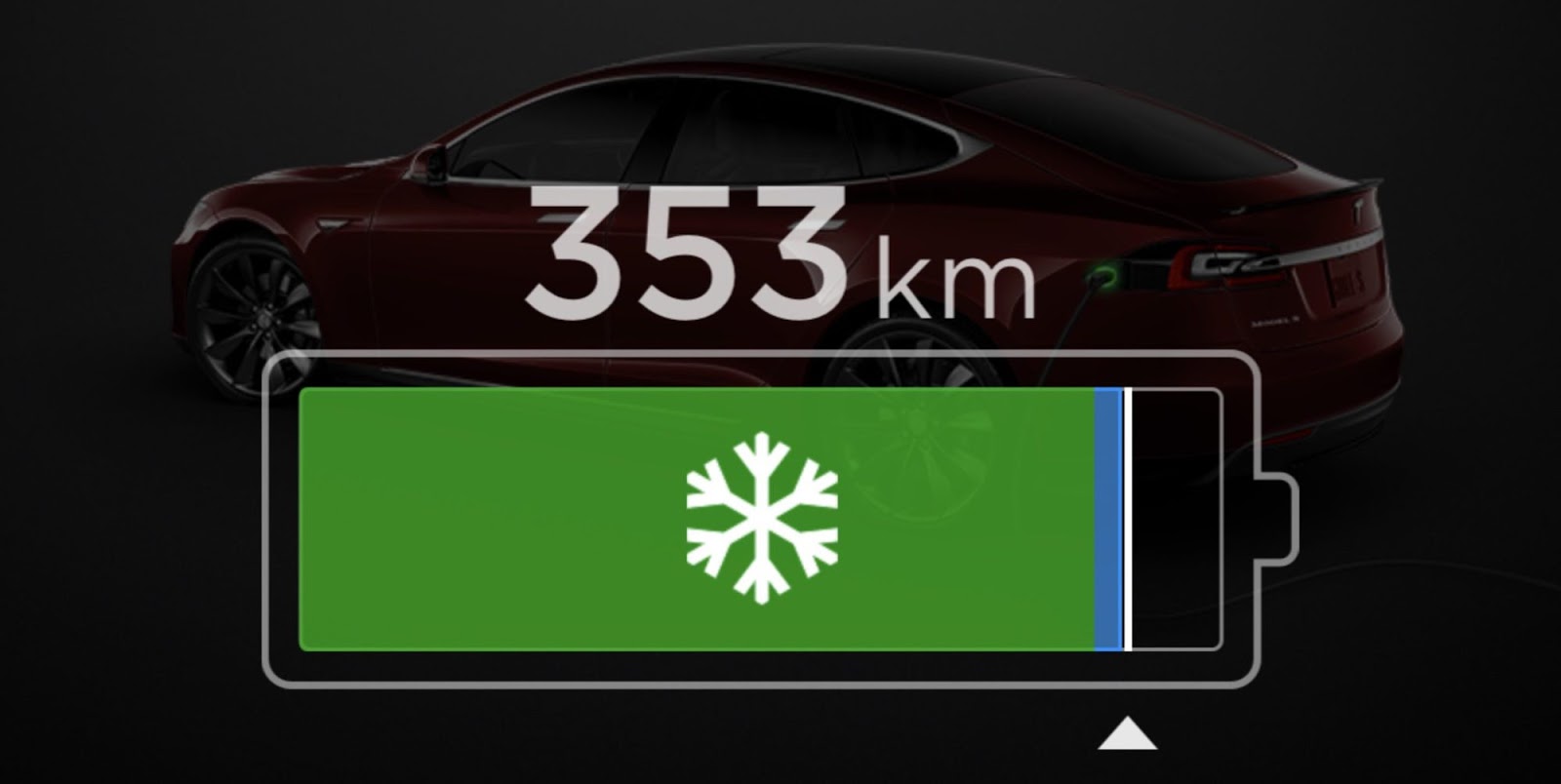

När det är riktigt kallt ute gör förvärmningen stor skillnad. Men batterivärmaren går inte igång förrän temperaturen går under 0 grader har jag för mig.
Precis, förvärmning av batteri kommer visa sig som en snöflinga på batteriet:

Förvärmning när sladden sitter i lär ju inte göra någon större skillnad på batteritemperaturen, då tas ju strömmen från väggen. Eller kan man på något sätt trigga batterivärmaren även utan att ladda batteriet i kallväder?
Model 3 RWD Grå, 2022-08-31 -
Re: ”Den regenerativa bromsningen är begränsad”
Hur menar du nu? Batterivärmaren är ett elektriskt element som kan konsumera upp till 6kW eller nåt sånt. Kupévärmen tar lika mycket i värsta fall. Så är det åtminstone i Models S/X.
Strömmen tas såklart i första hand från vägguttaget, men när bilen inte är inkopplad eller när effekten inte räcker till så går värmaren på batteriström. Det blir varmt oavsett.
