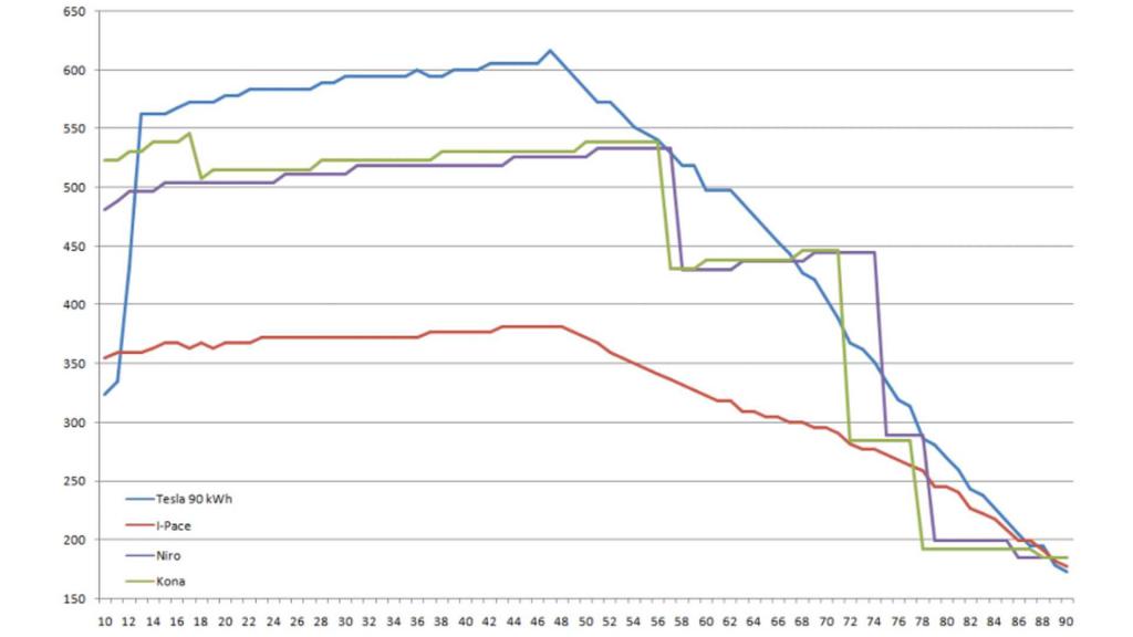

Får inte riktigt ihop det du skriver, men blir hopplöst när du blandar kw/h och range/h, dessutom vid olika %.topgun12 skrev:Har för mig jag hade 24.3 innan. Tyvärr var bilen något långsammare än förut på SC ,53kW vid 50%,dvs ca 250km/h, sämre för varje uppdatering. Jag har undvikit updatera, men vad hjälper det när de gör det ändå utan att fråga numera,2ggr denna sommar. Får snart en billig e-niro den laddar 520km/t upp till 58% och 440km/t till 75%! Hade hoppats CCS kontakten hade kunna gett Teslan lite mer laddfart som andra rapporterat.
e-Niro maxar på 70kw på de få CCS-laddare som finns som går över 50. Men även med 70kw får du inga 520km/h?

Konstigt du kallar dig technerd om du inte förstår dig på kW och km/h eller finner det svårt jag beskriver båda. Tom Teslan visar laddfart i kW och km/h. km/h är en uträkning som utgår från laddhastighet och tar hänsyn till typisk förbrukning. exempel bil som laddar 100kW, betyder 100kWh per timme, om förbrukningen är 2kWh per 10km, eller 2kWh/mil kommer den bilen 50mil på det den laddat på 1h, man kan uttrycka det som laddfart 500km/h. E-niro r betydligt mer energisnål än model S, och får därför en hög laddhastighet uttryckt i km/h. Bifogar fil med detta , källa TeslaBjörn. Teslan som den jämförs med här är en obegränsad S90, men det var före laddhastighets sänkningarna för Tesla.TechNerd skrev:Får inte riktigt ihop det du skriver, men blir hopplöst när du blandar kw/h och range/h, dessutom vid olika %.topgun12 skrev:Har för mig jag hade 24.3 innan. Tyvärr var bilen något långsammare än förut på SC ,53kW vid 50%,dvs ca 250km/h, sämre för varje uppdatering. Jag har undvikit updatera, men vad hjälper det när de gör det ändå utan att fråga numera,2ggr denna sommar. Får snart en billig e-niro den laddar 520km/t upp till 58% och 440km/t till 75%! Hade hoppats CCS kontakten hade kunna gett Teslan lite mer laddfart som andra rapporterat.

Det är väl 24.3 och ,53kW (skulle kunna tolkas som 0,53kW) som förvirrar. 53kW vid SoC på 50% låter otroligt lågt och stämmer ju inte alls med TeslaBjörns data som du visar. Är det kamske så att du kommit kall till SuC? Krävs ju körning i över 30 minuter och/eller förvärmning av batterierna i ca 30 minuter innan laddning föe att kunna få optimal laddhastighet.topgun12 skrev:Konstigt du kallar dig technerd om du inte förstår dig på kW och km/h eller finner det svårt jag beskriver båda.TechNerd skrev:Får inte riktigt ihop det du skriver, men blir hopplöst när du blandar kw/h och range/h, dessutom vid olika %.topgun12 skrev:Har för mig jag hade 24.3 innan. Tyvärr var bilen något långsammare än förut på SC ,53kW vid 50%,dvs ca 250km/h, sämre för varje uppdatering. Jag har undvikit updatera, men vad hjälper det när de gör det ändå utan att fråga numera,2ggr denna sommar. Får snart en billig e-niro den laddar 520km/t upp till 58% och 440km/t till 75%! Hade hoppats CCS kontakten hade kunna gett Teslan lite mer laddfart som andra rapporterat.

Jorrå, förstår precis hur uträkningen är tänkt att fungera. Men likväl, en e-Niro ligger runt 1,7-1,8 på landsväg skulle jag säga efter verklighet.(konstigt nog inte mycket lägre än en S raven).topgun12 skrev:Konstigt du kallar dig technerd om du inte förstår dig på kW och km/h eller finner det svårt jag beskriver båda. Tom Teslan visar laddfart i kW och km/h. km/h är en uträkning som utgår från laddhastighet och tar hänsyn till typisk förbrukning. exempel bil som laddar 100kW, betyder 100kWh per timme, om förbrukningen är 2kWh per 10km, eller 2kWh/mil kommer den bilen 50mil på det den laddat på 1h, man kan uttrycka det som laddfart 500km/h. E-niro r betydligt mer energisnål än model S, och får därför en hög laddhastighet uttryckt i km/h.
Inte under 1,4 som den uträkningen verkar anta...
Men jag antar att jag inte är överens med måttet km/h i laddning öht.

När det gäller TeslaBjörns diagram är det nog uträknat för norska förhållanden där vägarna generelt är 80vägar, förbrukningen blir lägre då.
