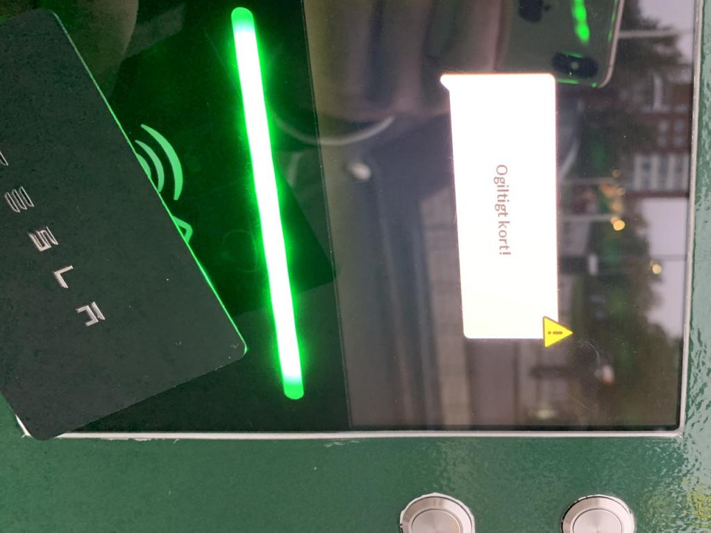

Går inte att ladda Tesla hos Fortum Charge & Drive
