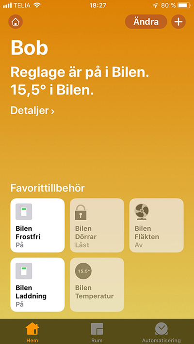

Vintern kommer och har funderat på att alltid ha en frostfri bil, oavsett tid på dygnet - inte bara en timer som startar bilens värme på en specifik tid.
Så har därför skapat ett ”försöksprojekt” som är kopplat till Apple HomeKit via Homebridge. Än så länge finns bara funktioner för att öppna dörrar och kontrollera fläkten. Men det huvudsakliga målet är få en frostfri bil dygnet runt. Tycker att Siri fungerat bra hittills för att styra funktionerna. Kan säga ”Öppna bilen”, ”Lås bilen”, ”Sätt på fläkten” etc…
Nästa steg är att skapa en termostat i HomeKit som reglerar temperaturen i bilen så att innertemperaturen alltid är mellan t.ex. 4 och 40 grader...
https://www.npmjs.com/package/homebridge-my-tesla
Tankar och idéer tas tacksamt emot… :)

Just nu lutar det mot en knapp "Frostfri" i Apple Home. När den är aktiverad hålls bilen frostfri från typ 06:00 till att bilen slutar att ladda. Tack för olika förslag, öppen för fler!

Lagt till en termostat som kan aktiveras med schemaläggning i appen Hem på iPhone/Mac. Nästa steg är att det aktiveras automatiskt vid minusgrader...

Ny version, tycker det fungerar bra med att schemalägga termostaten vid sex-tiden på morgonen på mellan 4 - 10 grader...
