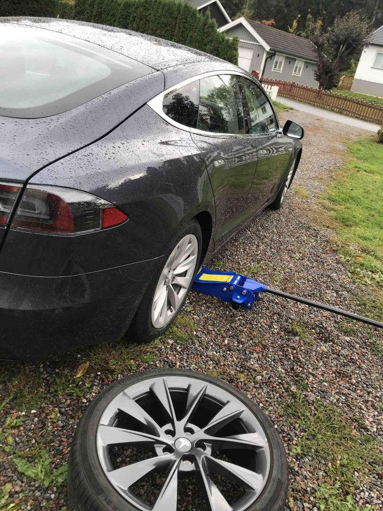

Jag bytte för ett par dagar sedan på min S (årsmodell 2016) från 19 till 21 och det är muttrar, samma oavsett fälgstorlek.
Man får vara lite försiktig och välja rätt verktyg bara så man inte rundar av muttrarna med skruvdragaren, på en del Teslor är det 21 mm hylsa som ska användas (vilket så var i mitt fall) och andra Teslor kommer med 13/16" hjulmuttrar, lätta att förväxla.
Har tidigare sökt på nätet och det går lätt att hitta <edit>hjulmuttrar</edit> med google, men jag tycker personligen inte att dessa per automatik ska följa med vid köp av fälgar, i alla fall inte ifall du sålt begagnat.
