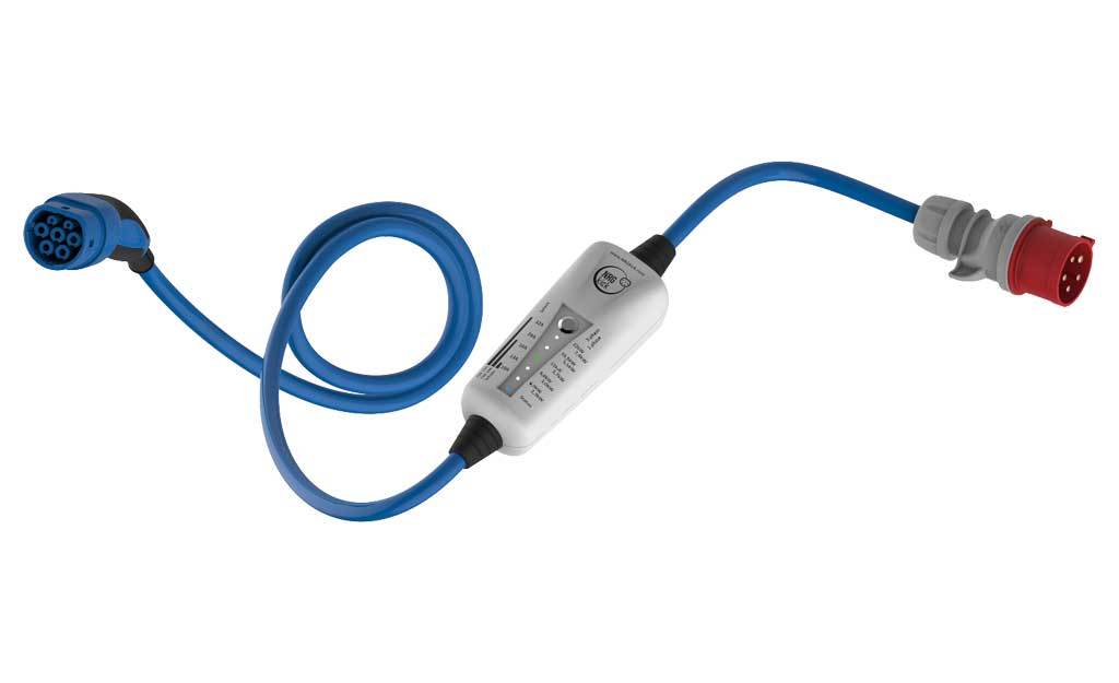

Inlägg: 11318
Re: Renault Zoe frågor
Det mest flexibla är en "portabel laddbox", dvs en laddsladd med en klump på typ denna. Men en enfasadapter kan man ladda i alla situationer, allt från 1-fas 6A till 3-fas 16A:

wannabee
Inlägg: 1007
Inlägg av wannabee »
Alzie skrev:
Vart hittade du denna? :)
Finns tex här:
https://evconnect.se/products/typ-2-tre ... 6-32a-22kw
