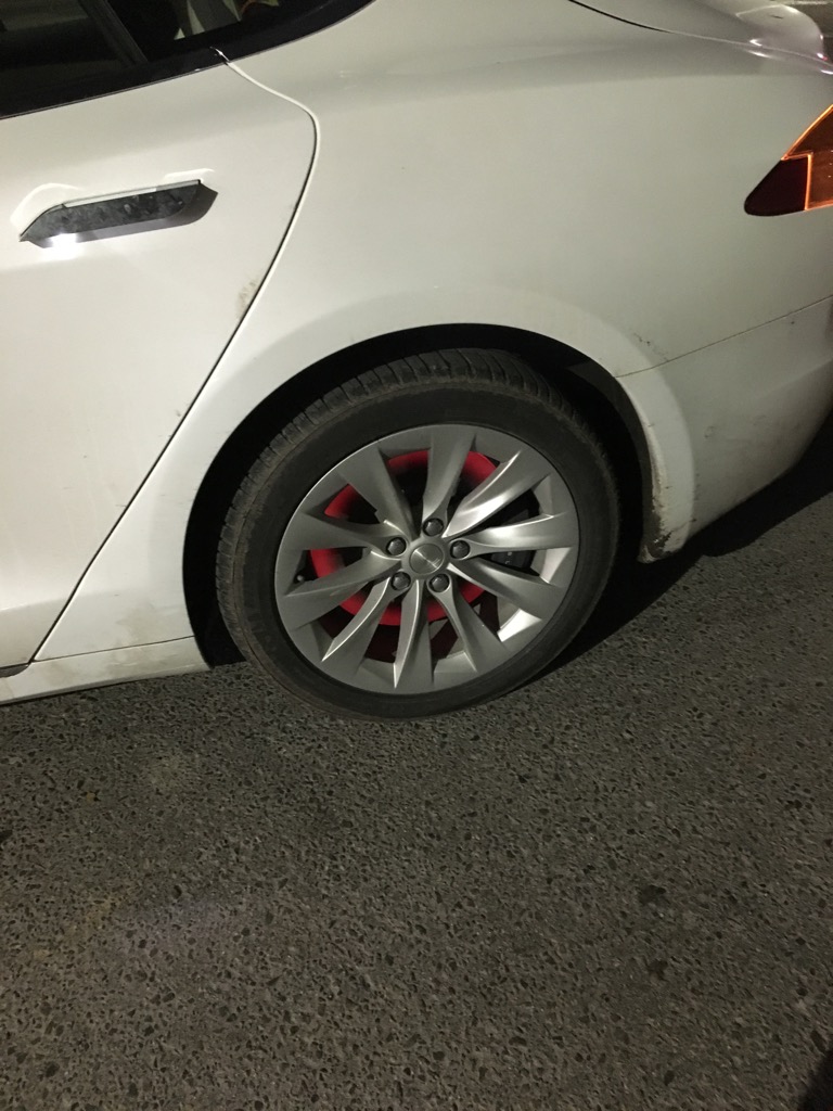

Var med om något obehagligt på vår nya S idag. Min fru körde genom grannbyn och såg att bromsarna glödde på bakhjulen när hon kom fram (några hundra meter). Det luktade självklart och hon säger att hon tror att det till och med var en eldflamma. Efter en stund körde hon lite till: Ett par mil hem och det verkar ok, men vad fan hände?
Har det hänt någon annan? Vad skulle ni göra? Det känns inte bra på bilen som är sprillans och såna här händelser borde inte vara hälsosamma för den.

Skivor som har varit så pass varma bör kontrolleras, risken är att dom slagit sig eller i värsta fall fått sprickor.
Troligtvis så är även beläggen körda.

Igår såg jag en som körde med foten på bromsen på rv40.(alla lampor lös för broms) I typ 120 och omkörning med mera. Läste inte om någon brinnande bil men de lär ju blivit något någon liknande de där skivorna du visar upp.

Jag skulle vilja lägga till att även hjullager kan ha tagit stryk när det blivit så där pass varmt, det märks eventuellt inte redan nu men kandd88 skrev:Skivor som har varit så pass varma bör kontrolleras, risken är att dom slagit sig eller i värsta fall fått sprickor.
bli problem lite senare.
Så be Tesla att kolla dom också, då blir det om inte annat lättare att få det på garantin om dom skulle ge upp om nåt år.
Av att döma på färgen på bilden så är det minst 700 grader varmt, och det är dessutom en stund efter att friktionen upphört...

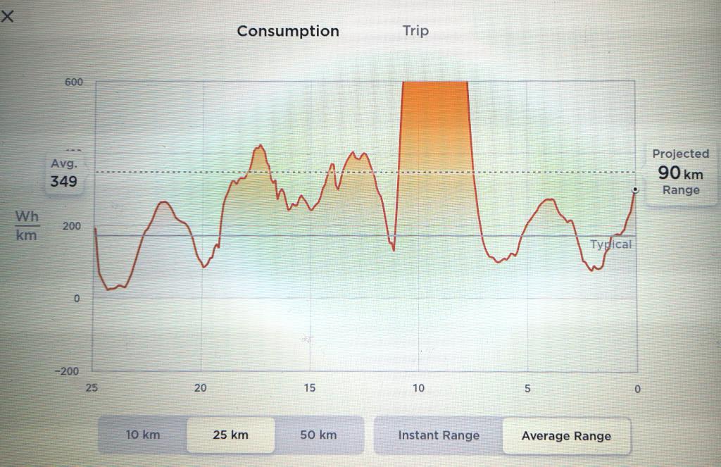

Re: Anliggande broms ny tesla s!
Tack för alla hjälpsamma svar. Jag får avvakta vad tesla säger. Nu kör jag som vanligt och det verkar inte vara något fel även om jag inbillar big både nya missljud, högre energiförbrukning osv som man väl alltid gör när något händer. Intressant att se energigrafen iallafall...
