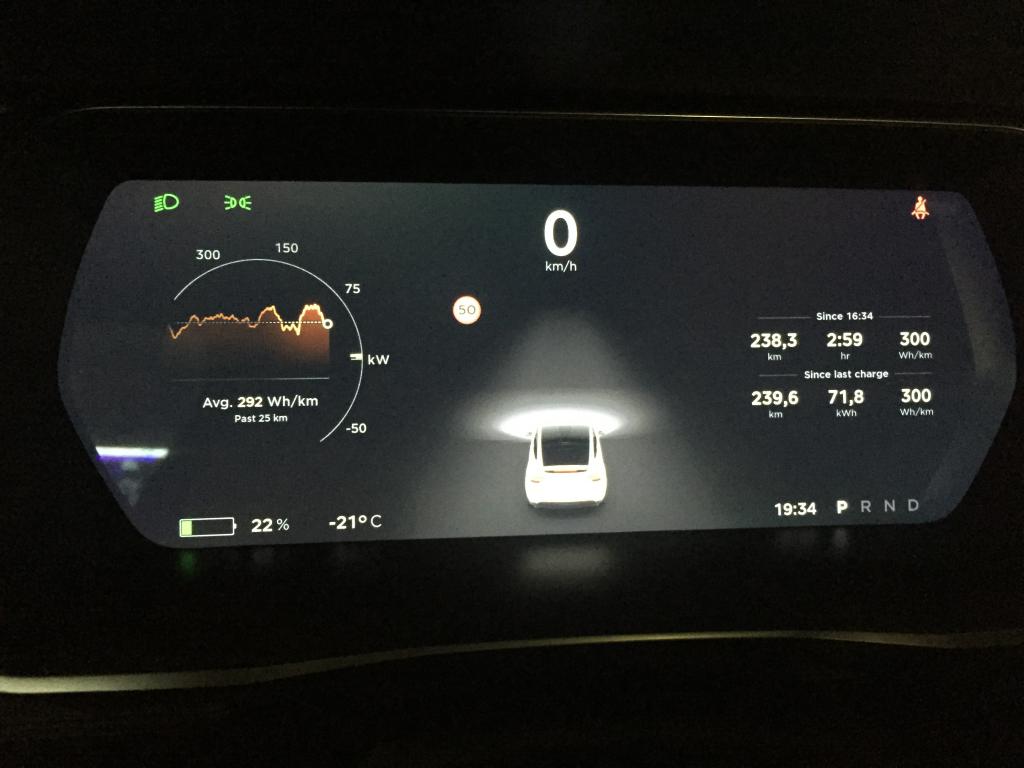

På långvägen vid jämn fart sjunker siffrorna lite efter ett tag >10mil. Så det blir oftast lite lägre i slutändan än vad man först tror. OM inte vädret blir sämre! Snöslask/hällregn är klart värre än tilltagande kyla är min erfarenhet.
Kört -5 eller -15 upplever jag inte som någon större skillnad. Inte ens -28 och gjorde så stor skillnad som jag trott.
Bil OCH batteri blir ju helt uppvärmd på långkörning och upprepad snabbladdning. Så det är mest i början och vid kortare körning det är markant skillnad på förbrukningen vid starkare kyla.
Vår P85 brukade ligga 220-250 vid långkörning i kyla Stockholm-Umeå/Tärnaby.
Vår X100D låg i 250-290 i motsvarande. Förutom vid -28 då kröp den över 300. MEN det är ju också en törstig X i det fallet
se bilder då temperaturen varierade från typ -15 till -28. (På natten -39)
