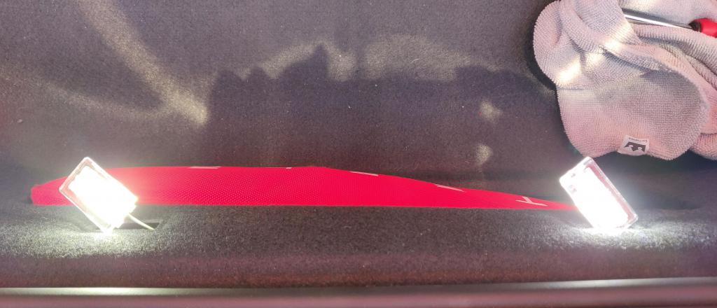

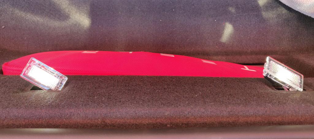

Enda verktyg som behövs är en skruvmejsel och en mikrofiber-duk. Stick in skruvmejseln i mikrofiberduken, sen in i skåran vid sidan av varje lampa. "Bänd" försiktigt ut. Lossa lampan antingen på den lilla knappen längst bak, eller genom att trycka ner skruvmejseln i skåran på ovansidan.
Frunk:
Mycket lätt att byta (se bilder). Filtmaterial som är lätt att "komma in" i och inte repas.

Trunk:
Ena lampan (i baklucka) svår att byta. Man får sitta i bagageluckan och jobba. Tyvärr sitter just denna lampa väldigt hårt och det är tyvärr svårt att få loss den utan att repa plasten runtom. Är man riktigt försiktig med sin bil skulle jag nog undvika att byta denna, samtidigt lite tråkigt då denna verkligen gör stor skillnad! Den andra lampan sitter "framåt" i filtmaterialet och är lätt att byta, tom med fingrarna.
