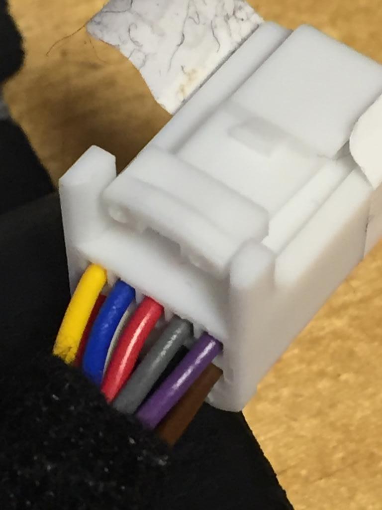

Re: New Power Trunk for Model 3
Fick kitet idag. Blir att montera i helgen.
Såg att de förbättrat kabeln som ska dras genom gummigenomföringen upp till bakluckan.
Nu sitter ingen kontakt på (som finns på de videor som visar installationen) så nu borde det vara hyfsat enkelt att dra fram kabeln
och sedan löda ihop det med lilla sladden med kontakter uppe vid luckan.

Installationen gick bra med undantag för fotsensorn.
Eftersom jag fick den gamla varianten av kablage var jag tvungen att klippa bort kontaktdonen för att slippa att skära upp bälgen. Lite lödtenn och krympslang blev lösningen.
Jag undrar vilken typ av installation är att föredra när det gäller fotsensorn, antar att den som förutsätter att bakre kofångaren demonteras är den bättre varianten. Det kanske finns flera sätt, tacksam för tips.
Letade efter en instruktion på YT avseende demontering av kofångaren. Hittade 1, men mindre bra. Fanns en bra beskrivning till demontering av främre kofångare, men den till bakre var ganska dålig.
Allt hoppade igång som förväntat, även fotsensorn som låg löst i kofferten, men där gör den ju ingen nytta
Jag såg i en YT-video att man kan även packa in kontrollenheten och lucklåsmotorn i cellplast för att slippa oljud. Ingen dum ide och värmeutvecklingen i kontrollenheten är försumbar.
Vill man få en riktig snygg installation så bör man korta av en del kablage, men detta är kanske "overkill".
Som sagt, tips och råd gällande installation av fotsensorn är mycket välkomna.
