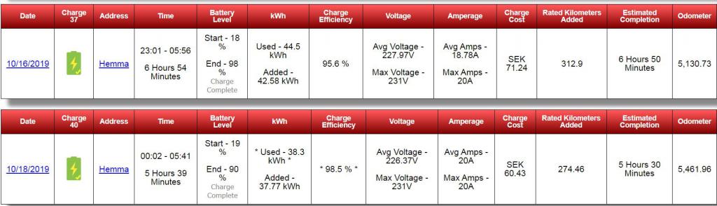

Jag tänkte slänga upp ett par laddsessioner åt dig för jämförelse. Min bil visar 380 km vid full laddning. Eller typ full, jag har bara fått den till 99% som mest någonsin. Men jag tror att mitt batteri är ok efter vad jag kan läsa här.
Båda laddningarna är gjorda i carporten, Ca +8 grader ute.

Start - 8 %
End - 96 %
44.63 kWh
10-12 grader
Mesta jag laddat till är 98 % 367.85 km med +3 grader.
