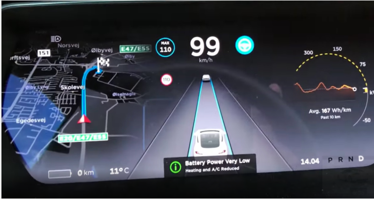

Du får ett varningsmeddelande när värme/kyla går på reducerad effekt. Men det är låååångt under 19%. Du borde ha full guffe som man säger på godt norsk.
Du lever farligt du
Den begränsningen är inte att leka med nyser man till så stänger bilen ner :)
Som tur är inte bilden min och min bil var inte testkanin :D
