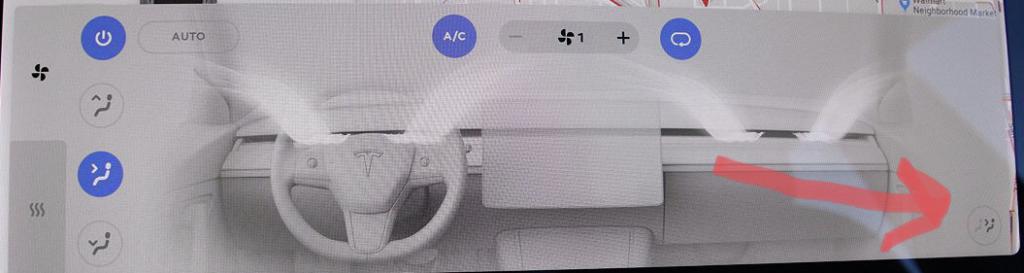

Re: Värme under passagerarsätet
Med denna knapp slår man av/på värmen till baksätet. Tror bilen känner av om det sitter någon bak, då får man stänga av manuellt med knappen.
Värme under stolen får man ändå. Den knappen slår på mittkonsolens utblås.
