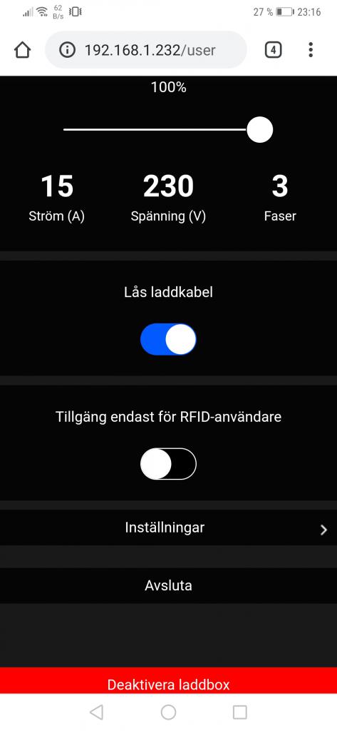

Ser ut så här i appen (konfigureringen via browsern)Erxon skrev:Någon sådan inställning hittar jag inte i appen, tyvärr
Edit: (sista tre siffrorna i adressen kan vara andra för din box)
Edit 2: Insåg att din box kanske inte ansluter via wifi och att elektrikern kanske inte lämnat över manualen.
Om den blinkar gult längst ner så behöver boxen konfigureras. Blinkar den vitt så är det nog RFID inställningen.

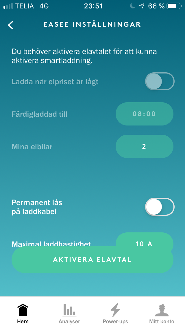

Så där ser det inte ut i min app (Tibbers)
Ser ut så här Nu är ingen sladd kopplad till någon bil, när det gjorde det så stod det att en bil är inkopplad men ingen laddning.

Yes, insåg att jag var otydlig vad jag menade, redigerade inlägget ovanErxon skrev:Så där ser det inte ut i min app (Tibbers)

Det där är inte appen till boxen, det där är Tibbers eget gränssnitt. Du måste logga in direkt i boxen med dator eller mobil.Erxon skrev:Så där ser det inte ut i min app (Tibbers)
Hur man gör står i manualen, se kapitel sex i snabbguiden som zed länkar till ovan.
