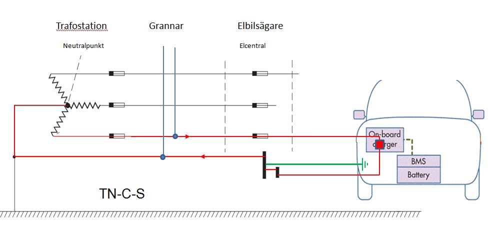

Undrar om det är oljebolagen som sprider konstiga myter om elbilar?
Elbilar läcker inte ut något alls från sitt batteri och normalt inte något alls på AC-kretsen heller.
Bilden nedan visar strömbanan från områdets transformatorstation till elbilens laddare och tillbaka vid 1-fas laddning. Liknande gäller för 3-fas.
Elektronerna är lata och bekväma, de tar normalt aldrig vägen genom grannens hus.
I en strömkrets, där någon likriktare är inkopplad och i drift, skapas alltid en extra liten ström genom hela kretsen. Finns lite olika benämningar, men kallas ofta för likströmskomponent.
Jordfelsbrytare inkopplade i denna krets upplever det som att likström passerar igenom, därför ska inte typ A jordfelsbrytare sitta i just den kretsen.
Om det nu trots allt blir ett äkta jordfel i elbilen, som tex. att kabelisoleringen skadas och ligger mot karossen, då slår jordfelsbrytaren ifrån blixtsnabbt och ingen (AC-ström) läcker då heller ut.

Jag trodde vi redan fastställt att likström i en krets håller sig till den kretsen? :evil:
Min JFB typ B sitter parallellt med min JFB typ A, så det blir precis som i diagrammet ovan om det skulle uppstå ett litet strömläckage. Typ A:n påverkas ej.
