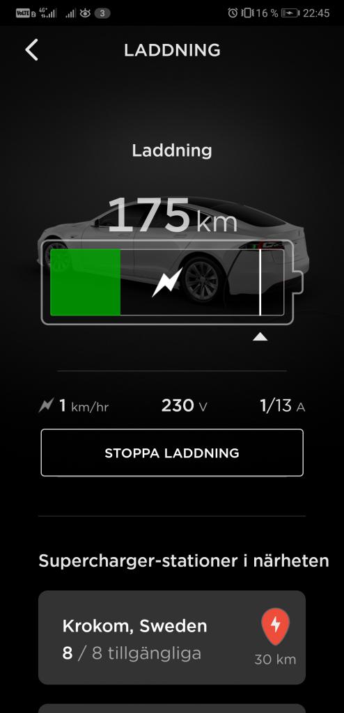

Har inställt på 8A och laddar i vanliga eluttaget. Den har stått i sen i eftermiddags och har sjunkit till nästan ingen laddning alls. Kanske ökar den igen, men är det som det ska vara? Det är ca 6 minusgrader kallt.

Nej, kollar i appen. Och den säger att kupen är kall så inget konstigt där. Men om den använder strömmen från laddningen till att värma istället, borde den ändå inte stå på 8A isåfall? Då använder den ju ändå strömmen så att säga. Men att laddningshastigheten i km/h då är ner mot 0.
Nu känns det ju som att den har något annat för sig. Hur som helst har lafdninshastigheten ökat igen så nu har jag fått ett par mil.

Nej. Så här såg det ut. Men jag har konstaterat att det går upp och ner lite.
Är det kallt ute kan det gå åt till värmning av batteriet.

Titta under "Klimat" i appen, lyser det ett rött batteri med en snöflinga i uppe i högra hörnet så är batterivärmen igång.
När bilen har obegränsat med ström så brukar batterivärmen sno åt sig 5 kw dvs den äter med lätthet upp alla Ampere som finns i din kabel. (5kw= ca21A vid 220v enfas)

Utetemperaturen är -13, temperaturen i bilen enligt appen är -8, bilen var laddad till 83%. Bilen laddades senast igår kväll och var färdigladdad vid midnatt. Satte igång laddningen nu och den var uppe på 7A (där jag har ställt den) efter en minut. Snöflingan som indikerar batterivärmen var tänd.
Sedan slog jag på klimatanläggningen. Laddeffekten låg kvar på 2kW och laddströmmen låg kvar på 7A. Som jag minns det går antalet km/h som man tillför batteriet ner när man kör klimatanläggningen, om man visar räckvidd istället för procent, men laddströmmen ändras inte.
Jag tycker det verkar som att nåt är knas med din laddning eller laddströmmen.

Som jag fattat det och sett på min bil så visar laddningen km/hr hur mycket som tillförs batteriet och ampere till höger vad som tas från elnätet. Dvs. Körs värmning eller liknande så går antalet km/hr ner och kan ofta vara 0 innan batteriet är varmt.
Jag tycker också det ser ut att vara fel på din bil/umc.
