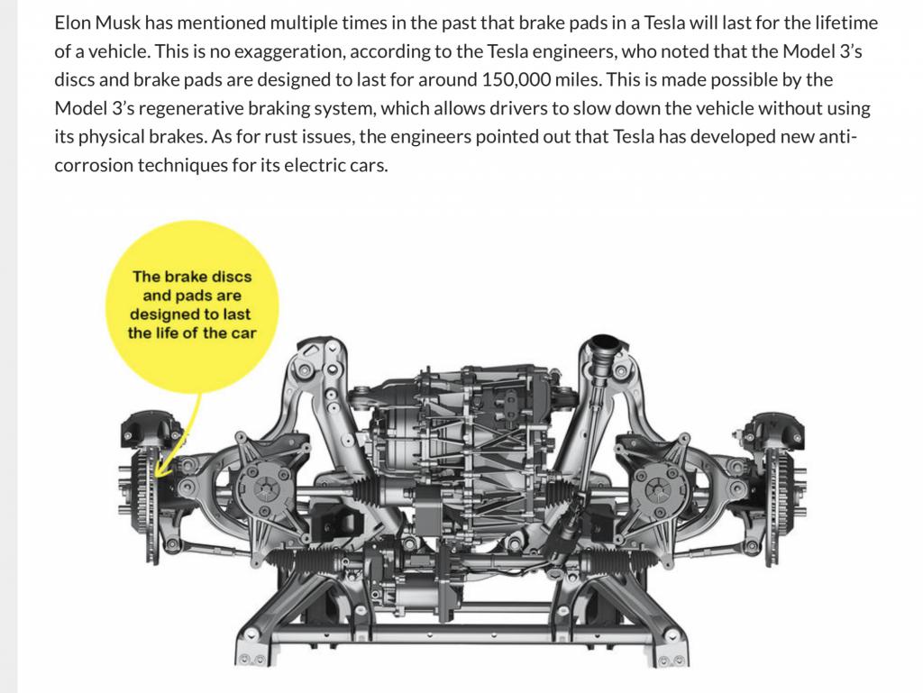

tr1 skrev:
Var försiktiga med regen. Jag var så nöjd med att nästan helt slippa bromsa tills att jag fick byta skivor och klossar efter 6000 mil. Bromsar pajar om de inte används frekvent. Tesla rekommenderar att man gör ett par kraftiga inbromsningar per månad. Från motorvägsfart till noll.
Fast frågan är om en helt ny bil har ett lite annorlunda ytskikt på skivorna som motverkar rost? Har fortfarande inte sett någon rost på skivorna på min bil medans dom flesta begagnade bilar får lite ytrost efter bara några timmar i detta blöta och fuktiga väder.
I så fall vore det ju synd att bromsa bort det snabbare än det man behöver bromsa vid normal körning.
Men har det börjat komma rost på dom håller jag med om att man bör bromsa ordentligt då och då för att få bort det.
Inlägg: 4537
Ort: Nerike
Re: vinterdäck och regen - model 3
Inlägg av Tellus »
SALVETA skrev:
Ska vara förbättrat på 3an. Jag har heller inte sett någon ytrost på skivorna, som det blir snabbt på andra bilar.
https://www.teslarati.com/tesla-model-3 ... -revealed/
