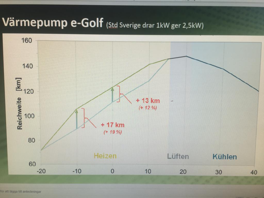

Så här mycket gjorde det på första generation e-Golf ca 24kWh batteri. Så visst höst (skånevinter) och vår gör det nytta. Men tror inte det skulle förändra räckvidden så dramatiskt ändå vid långkörning de årstiderna med en elbil med stort batteri. (Dvs då räckvidden är mest avgörande)

~ 15% längre räckvidd i vw exemplet ovan skulle ge ~ 4,5 mil på en SR+ och 6 mil på en LR om vi utgår från 30 mil vs 40 mils räckvidd.

Solid state batterier kanske kommer göra det obetydligt, men vi är inte där än. Det känns som ett problem som bara väntar på en lösning. om det är vp eller något annat vet jag inte.
Om värmeelementet är 3kw och bilen förbrukar sisådär 20kw på motorvägen, för att hålla 110kmh, så är det alltså maximalt 15% värmen överhuvudtaget kan dra. Och det är alltså om du har värmen på MAX(vilket man normalt bara har några minuter i början för att defrosta).
