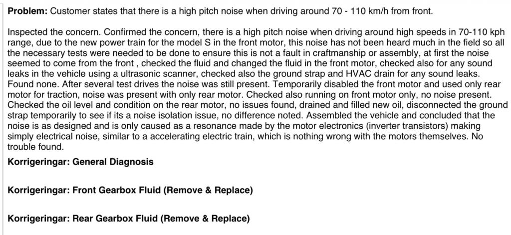

Så, efter att ha varit i kontakt med Tesla om detta, så anser dem att den är inom ramen för vad de tycker är normalt.
