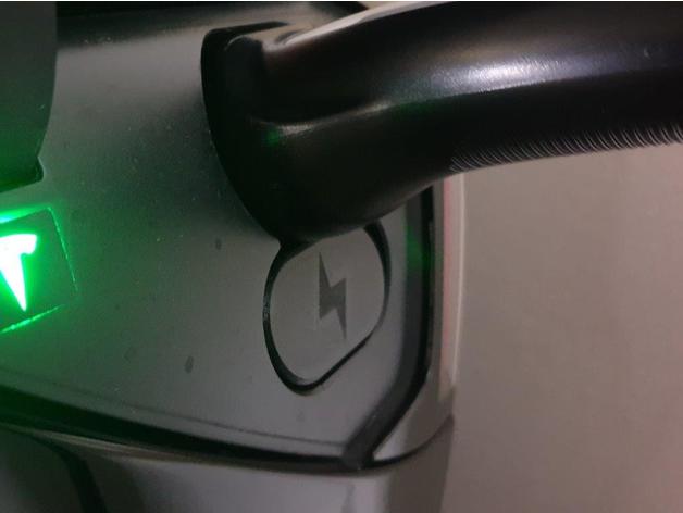

Locket på Menekessladden kan sättas fast som skydd, har inbyggd magnet. Meckigt att få rätt och skyddar inte 100 men lite i alla fall.
bjelkeman
Inlägg: 1902
Re: CCS kontakt i yrsnö, hur mår den då?
Inlägg av bjelkeman »
Jag skrev ut en liknande. När det blev kallar så krympte den lite, tror jag, och var svår att få bort. Ska prova med denna modell istället och se om den har lite bättre tolerans.
Vad används magneten till?

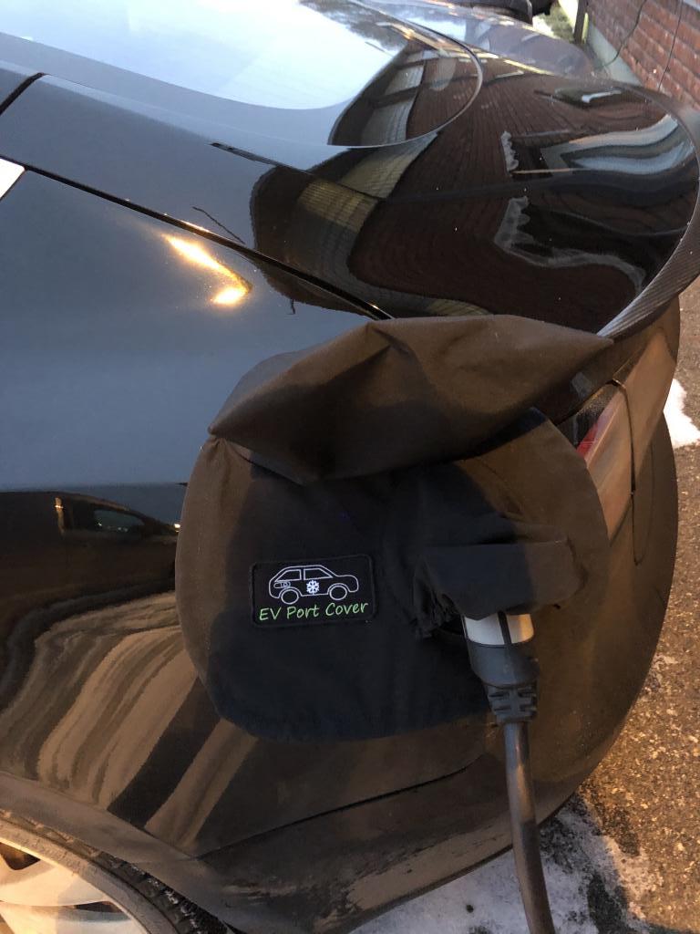

Kan rekommendera denna : https://www.ebay.ca/itm/273656798028
Den täcker allt inklusive lucka, har kört med denna sen vintern började, slipper man att det fryser på handtaget också

Det sitter en magnet i locket och en under kontakten, så man kan få locket att täcka DC stiften.

Nä, testa att få locket att hänga under kontakten. Krångligt med plastremsan som håller fast locket men gör man rätt håller magneten fast locket över DCpinnarna.
pinussen
Inlägg: 320
Blev medlem: 03 aug 2016 22:37
Ort: Brottby
Inlägg av pinussen »
Så här.Bild
