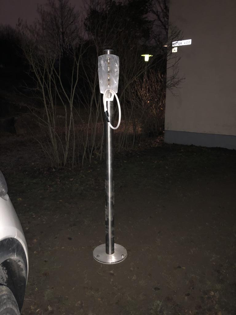

Nu är stolpen på plats.
En liten firma kom förbi och grävde 5m och la i slang och kabel. Sen tog de ett vanligt betongfundament för rörstolpe och svetsade ihop en lösning som funkade ihop med evposts laddstolpe för tesla wc. (https://evposts.com/collections/frontpa ... cts/cp01bm).
Inte superenkelt att hitta en bra stolpe och fundament för tesla wc men den här lösningen blev bra. Elektrikern kommer nästa vecka installera WC på stolpen och kopplar in jordfelsbrytare. Sen är det bara att vänta med kraft att bilen ska dyka upp. :D

Så här blev själva stolpen utan wc.
