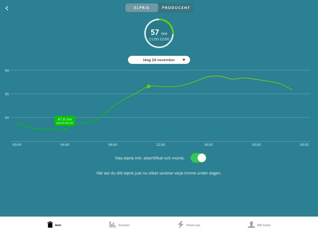

Elskatt med i 54öre?
Re: Kostnad Suc vs hemma
Ja som du ser på bilderna så har jag aktiverat priser med elcertifikat och moms.

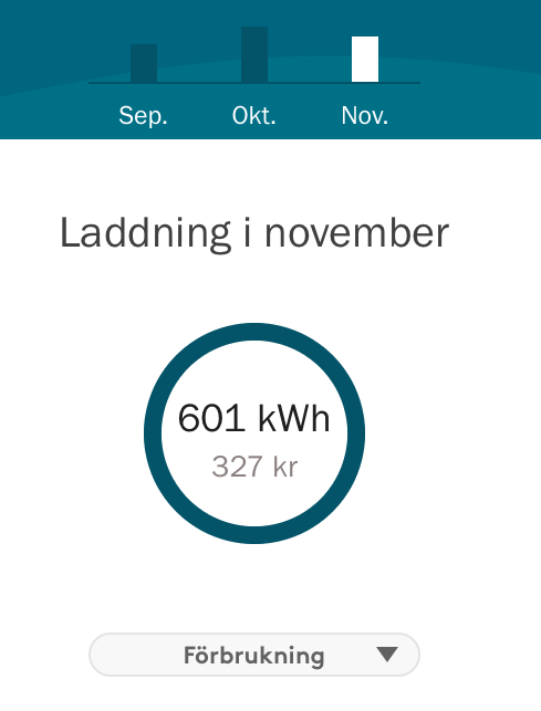

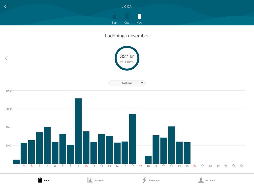

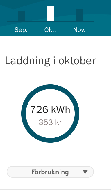

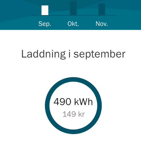

Jag har all data i Tibber appen så det är bara att räkna.
Min bil har gått 6272km minus 500 km som den påstår att jag laddat på Supercharger ger 5772 km.
I september laddade den 490 kWh
I oktober blev det 726 kWh
Och hittills i November 601 kWh
Sedan har jag Typ 2 laddat kanske 50 kWh, Max.
Så vi har alltså 50 + 490 + 726 + 601 kWh på 5772 km vilket ger 323 Wh/km (från elmätaren).
Kostnaden för detta har varit 829 kr i el plus 545 kr överförningsavgift, alltså 1374 kr på 6272 km ger 2,19kr/mil
