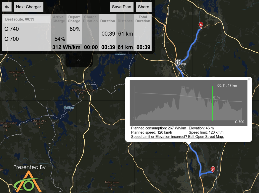

Här är ett exempel med abetterrouteplanner, från random point 1,5 mil norr om tierp till en annan punkt 5km från E4 längs en långsam väg:
En slags worst case med -10C och snö på vägen (men trots det hålla 120 på E4).
Men när jag tittar på förbrukningsgrafen blir jag osäker på om Abrp tar med kupévärmningen, eller om den förutsätter att bilen är ordentligt förvärmd. Förbrukningen är väldigt låg i början... Kanske bäst lägga på en kilowattimme till i förbrukning (3kW i 20 första minuter)?

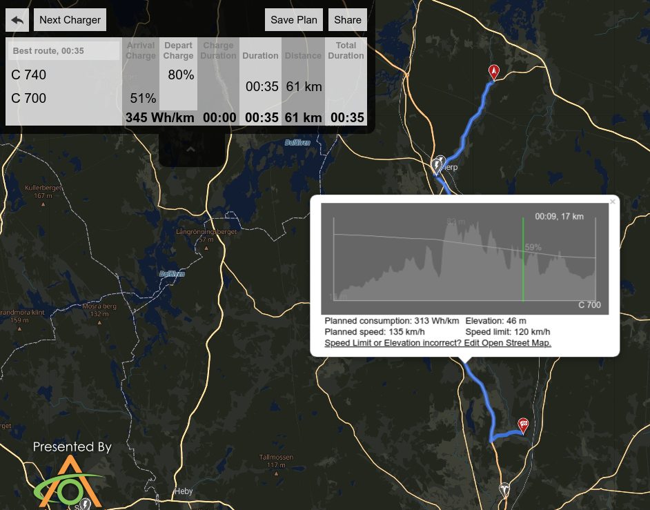

Om du sopar av bilen så är Model 3 "hal som en ål", inga problem att blåsa på, jämfört med andra elbilar. Här har jag beräknat samma sträcka som ovan men med maxfart 135km/h på motorvägen:
51% kvar även med -10C, nysnö på vägen och 135km/h. Om du blåkör både fram och tillbaka så borde du ändå ha 20% kvar när du kommer hem.
